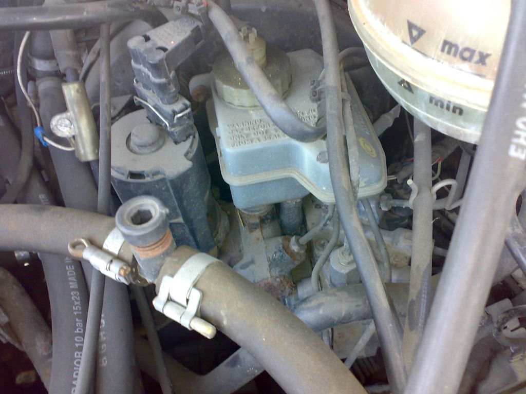

Да ти кажа чесно всичко разбрах много добре не се майтапя наистина ми светна но тази снимка няма нищо общо с мойто или аз немога да се ориантирам но такава голяма букса аз имам на хидравличната помпа отгоре тя ми е нещо като цилиндър с женски куплонг отгоре също толкова голям като при твоята снимка. Утре може да направя снимка и да кача да видиш но според мен не е като на тази снимка.

Като този ли е ?

Да точно такъв мисля е и буксата е същата с метална планка това трябва да е

ако е като този, белята е в реле,а не в контролер. контролера е или под задната седалка, или в краката на пътника отпред.
релетата за управление на помпата са горе, високо зад и над бушонното табло. към всяко от 2те релета има по един предпазител 30А.
но грешката, която си описал е по вероятна за АБС от моята снимка.

Ами не не е като на твоята снимка аз днес може да кача снимка да го видиш. А за релета да направи ми впечетление като разглобявах таблото с предпазителите да си търся повреда дето ми се губят тоците на светлините и че там видях едни мисля две бяха хвърчащи релета с предпазители и си мислях тва пък кво е и що е отделно а не е на тъблото помислих си че може да е нещо за алармата и не съм го пипал но маи е както казваш за АБС

Ето две снимки на въпросния ми АБС

vaskoto1 написа:ако е като този, белята е в реле,а не в контролер. контролера е или под задната седалка, или в краката на пътника отпред.
Както бях писал в темата, към която дадох линк по-горе, моя АБС не работеше грам. Смених реле 79 и проработи с описания тук страничен ефект. Мислиш ли, че проблема може да е в другото реле - 179? Като му мерих съпротивлението на бобината беше в граници. Но не съм наясно за какво точно служи това реле... Иначе модела е същия като от снимката на колегата sPellBouND и контролера е под седалката...
