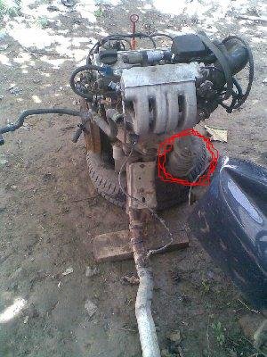

пичове какво сте се хванали за предния тампон?
по в началото на темата казах че разлика има в тампона на двигателя-намиращ се в ляво на двигателя като се отвори капака на колата-просто са на различни места при 1.3 и 1.8
при 1.3 тампона на двигателя се намира до динамото
а при 1.8 тоя тампон е зад двигателя от към купето
тампон на двигателя при 1.3
тампона на двигателя при 1.8

moimoimoi написа:пичове какво сте се хванали за предния тампон?
А случайно да обърна внимание че това е кош на Поло 1.3 а не МК2 1.3 случайно имам Голф 2 1.3 и закрепването на мотора е като на всички останали голфове :roll: При полото е така понеже е детска количка ( картинг с таван ) и няма място :wink:
Закрепването е едно и също местата за тампоните са на едно и също място от 83 до 91г. Това че има 3 вида предни тампони е друга бира мястото за закрепване на тампона е едно и също при всичките видове.
