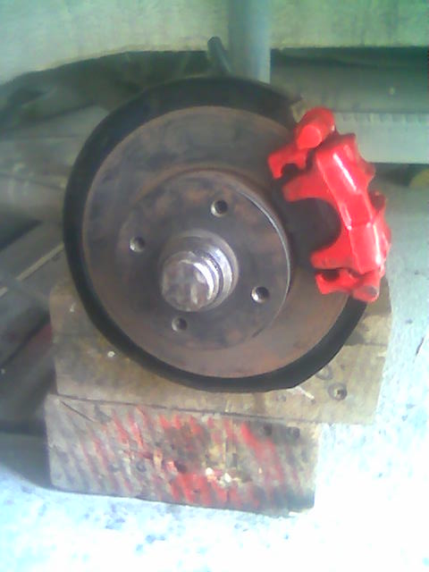

монтирах дисковете,има разлика в спирането,очаквам да спира още по добре като улегнат накладките,жилата за ръчната стават само трябва да се преправи малко ше кача и снимки като е направя, и едно въпросче дали ще стане спирачната помпа от опел омега(с 4ри дискови спирачки) питам за да не разкачам и да си губя излишно времето идеята е че помпата е по голяма или да си търся от пасат или голф гти
