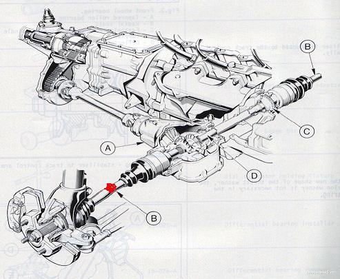

Евала колега, пич си! Обаче проблема излезе от друго! Има една пластмаса която е на окачфането и тя стърже по окачфането когато завивам, сега стърже и когато карам направо! Проблема го търсих цяла вечер и се видя къде е стържило! Явно ще трябва да я махам тая предпазна пластмаса (мисля че е закрепена за шарнира или за магарето) ма какво предпазва бог знае!

Еми не колега, пластмасата се намира малко до маншона който е за гумата... Незнам как точно да ти го обясня! Мисля че самата пластмаса е захфаната за един от елементите от окачфането носач/шарнир мисля че е и тя опира във лоста който се върти и от там се получава стърженето.. Но тази сутрин уборотите когато колата е студена са ниски, сякаш смукач няма, и когато загрее пак си е същото, даже когато карам на 2-ра предавка с ниска скорост почва да чука аванса.. незнам какво става!

Ще погледна колега, явно автоматичничт смукач не работи нещо. И оборотите се колебаят.. А относно за окачфането това е пластмасова предпазна кора, големината и е колкото клавиатура на комп, самоче на половината, доло на снимката съм отбелязъл с червено каде стърже въпросната предпазна кора!
