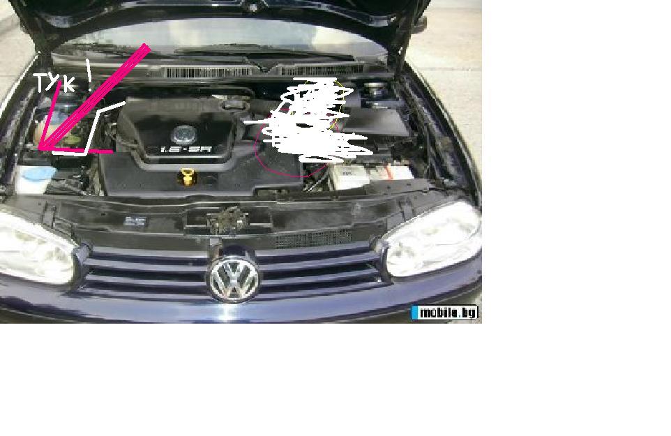

Някой има ли идея:Какво е това на снимката вчера го изкарах защото нали едната вакумна тръба от дросела влиза в него (търся пробив на въздух)!!!Нали така ме посъветвахте!
Та от горната му част има 2 дупки в едната има датчик мисля с клапа да отвори и затвори и там е свързан въпросният маркуч за въздух към дросела.Когато изкарах маркуча изкарах този клапан и през дупката надух въздух беше запушена явно клапанът е затворен!!!Другата дупка има някакъв датчик с тръбичка зад двигателя отива!Отдолу на въпросният филтър има пласмасов накрайник бед маркуч където явно смуче въздух.Та отдолу го продухах на компресор.
Направи ми впечатление че вътре мирише доста на бензин!незнам защо!
Някой има ли идея защо!!!
