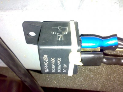

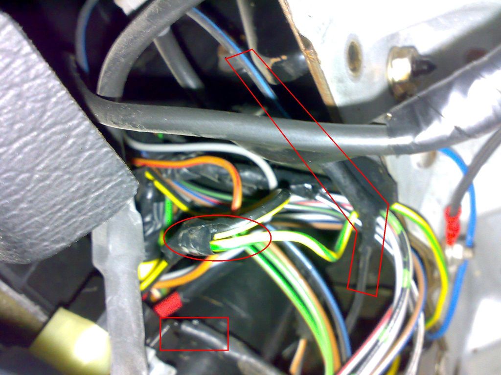

Срязах двете черни жици за да ми е по-удобно и ги съединих, но без успех. На снимката съм оградил с голям червен правоъгълник едната черна жица е съединена със черно-синя от заводската инсталация,а другата черна оградена с малкия правоъгълник. С елипса съм оградил жълто-зелената жица от алармата(има схема напред в темата) е съединена с черно-жълта от инсталацията. Запалването е направено от бутон и минава през реле.Ето и снимка на релето, да не би да играе в схемата.

Re: Проблем с аларма
съедини ли двете части на заводската 4ерно-синя жица?
сега имаш ли контакт по таблото?
палиш ли?
това реле към кои жици е вързано?

Ами след като съединих жицата пак няма контакт. А това реле ще видя точно къде е вързано и ще пиша, но едното кабелче отива на маса, а другите две в контактния ключ.

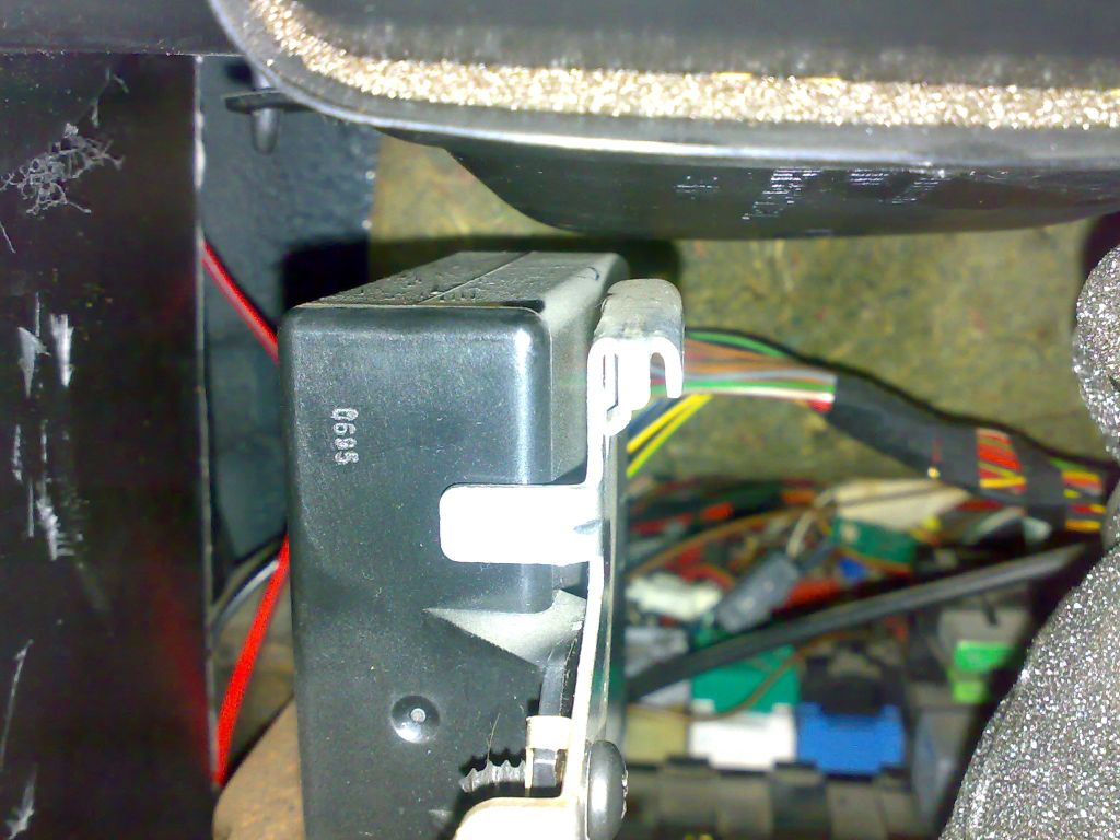

Проблема е открит.
Това цъкане от реле, което се чува е от един модул, който се намира доста над релетата и се пада точно зад индикацията за Airbag и ABS до ключа за фаровете.
Като го чукна и веднага включва. Предполагам това е фабричната аларма, защото знам, че се намира някъде там, но може да е и нещо друго. Ето и снимка.
Който знае какво е това и какво представлява вътре и дали може да се отремонтира да пише.
Благодаря на всички за помощта!
viewtopic.php?f=5&t=197479
От тази тема разбирам, че това е фабричната аларма, но нямам дистанционно за нея.
