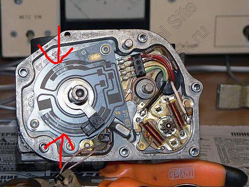

не се ли продават някъде платките, то това е проблема на всички

и как, ако смея да запитам, имаш намерение да сглобиш отново плочата с пружината, да я центрираш спрямо клапата и да я завариш?

hitman0013 написа:не се ли продават някъде платките, то това е проблема на всички
Можеш ли да обясниш по-подробно къде е проблема?
hitman0013
Мнения: 1865
Регистриран на: Пон 11 май 2009 11:22
Автомобил: GOLF 4
Re: Дроселовата клапа не иска да се адаптира
Мнениеот hitman0013 » Сря 01 дек 2010 12:31
проблема е в ей тия износени писти.Но явно не могат да се сменят толкова лесно колкото ми разправяха.Иначе бях чул от познат с магазинче за авточасти, че продават само платките за по 80лева.Имам една антика вече в къщи(дросел клапа) ако я поправя накак си ще пиша.

значи 1. TPS e Throttle Positioning Sensor демек потенциометър, който следи колко си натиснал педала на газта. важно е за смесообразуването, тъй като се съпоставя с инфото от дебитомера и се знае обема на вкарания въздух-чрез изчисляване-екстраполация от ъгъла.
при by wire системите е критичен, защото дава фийдбек колко и каква работа е свършил ел.мотора със завъртането на клапата, ерго, даването на газ. съпоставя се с друг потенциометър, дето е вътре, на педала на газта. ама това е ЛО (лирично отклонение mhihi )
това е и причината да не могат да се ремонтират-планката, която държи пружината е фиксирана заводски, спрямо положението на клапата и е заварена с плътен шев от робот-много фин и неповторим на ръка. и да успееш да го прикапеш след разглобяване-бъди убеден че си сбъркал ъгъла и... па при същио лекар... mhihi
сега за адаптацията:
потенциометрите са различни. всичките. до един. няма две еднакви неща на тоя свят. електорниката се уповава на тоя потенциометър да я води. и затова като има отклонения-трябва да се калибрира (електрониката, не потенциометъра) това става със задаване на програма, която мести и отчита: тука ми е началото, тука ми е края, тука ми е средата, ахъм, ясно. сега ще бачкам.
загуби ли се моментно контакт с пистата-онова изквичава и те отбичва... и дотам. приема за истина каквото помни от миналия път, а то е различно от актуалното състояние и толкова. и се магари.
затова сега чак ли си защо не ме кефи на тоя пич процедурата? той казва=натисни го малко там да мине калибровката и се оправя. да, защото си намира всички стойности и му е добре. за да не мине адаптация му трябва само някъде да не пипне и те изплюва, а тая зона, дето не пипа може изобщо да не я използваш при работа с газта... ама това не решава проблема. само до следващия път...
ремонт няма, заради заварките и ко праим...?

мдаа....е има нови клапи сименс за към 500 и нещо лева и предполагам ще надживеят колата, другия вариант е няколко пъти смяна със стари и евентуално мааалко главоболия.Интересно е че майстора който ми сменяше клапата(то не било кой знае каква процедура) каза да не пипам нищо по старата нова клапа, нито да я чистя нито нищо(голям майстор излезе-няма що).Смени клапата без да се махат клеми на акумулатора, и май без да я обучава или дообучава.Интересното е че старата давала грешка но паралелно с това беше изпаткал и температурния датчик и оттам се забърка кашата.След почистване на старата вече не можеше да се обучи или самообучи и работеше на 1200-1400-1800 оборота на празен ход(абе както и беше кеф).След смяна на самата дроселова клапа излезна и истинската причина колата да се форсира с високи обороти(а може би и да гасне както последните дни стана-стигне ли 90градуса и на свободна загасне и няма палене).Та се чудя дали в момента нямам две работещи клапи?Както и защо при чистене на дросела му се е.. мамата?
