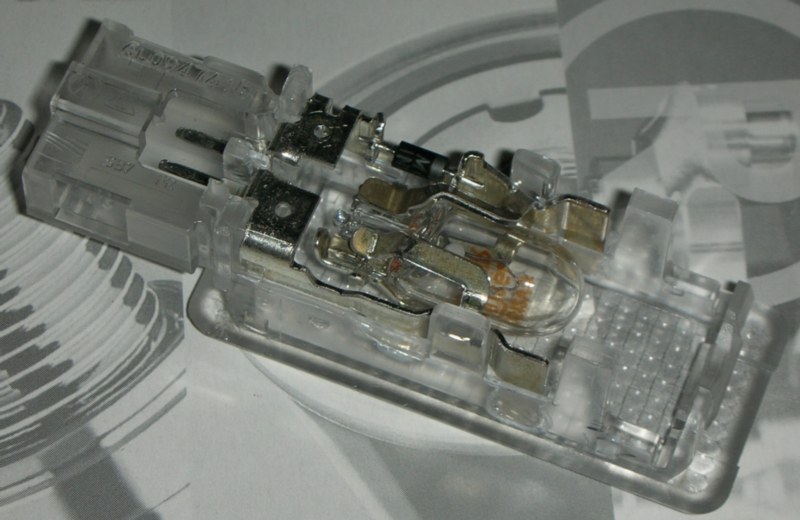

колега ето снимка, дано да се ориентираш кое ти липсва или си е така.

Здравейте колеги! Реших да сменя крушката на плафона в багажника с диодна, но се сблъсках със следния проблем:
Когато е с обикновена крушка след деактивиране на алармата, ако се отвори багажника още, докато плафоните в купето светят - свети и плафонът в багажника. В момента, когато загасват плафоните в купето, крушката в багажника премигва, но остава да свети със същата сила до затваряне на багажника. При ново отваряне пак светва и свети постоянно - така и трябва да е.
Докато с LED-крушка в момента, в който плафоните в купето изгаснат, изгасва и тя като остава леко да мъждука. След това колкото и да отварям и затварям багажника крушката не светва силно. Ако отворя врата светва, но изгасва отново с изгасването на вътрешните плафони. Ако обаче дам на контакт и след това изключа и извадя ключа плафонът в багажника си свети дори и след изгасване на осветлението в купето, изгасва при затваряне на багажника и при отваряне отново светва. След няколко минути обаче (не съм засичал точно колко) проблемът отново е налице. Някой има ли представа на какво се дължи и как мога да го реша
Чудя се дали не е, защото различните крушки имат различно съпротивление и трябва да се добави някакъв елемент към мрежата, за да компенсира разликата? Освен това на плафона фабрично има някакво диодче. Като го махна и сложа жичка на негово място пак е същата работа. Дали с LED-крушката не трябва да се смени диодчето с друго? Или самата крушка не е подходяща за там?
Направи ми впечатление и още нещо интересно. В момент, когато диодната крушка мъждука, ако я извадя и само допра обикновената, колкото да премигне и след това върна диодната, тя вече свети силно

Трябва да "излъжеш" по някакъв начин комфорт-модула. Тези магарии ги прави той.
И при мен лампите в багажника премигват за момент, точно когато изгаснат тези в купето (но продължават да светят до затваряне на багажника)- предполагам тогава комфорт-модула превключва някакво захранване (лампите са на различни вериги). Но аз проблеми нямам, защото лампите са с нажежаема жичка. Товара/тока на диодните е друг, и това не харесва на комфорт-модула, за да работи нормално.

Преди година и аз имах същия проблем с багажника,но беше създаден от повреден механизъм на чистачка от която течеше вода и багажника замръзваше и ми изчезна индикацията.Отстраних повредата в моторчето на чистачката,смених си микрето на бравата с такова за 1 лв от магазин за електроника и всичко си дойде на мястото.Сложих си диодна 38мм крушка с 18 диода и мога да кажа,че багажника се осветява супер.Когато прочетох горното мнение на колегата се зарибих за още един плафон със същата диодна лампа и ще стане ден.

jollycatman, аз имах същият проблем като твоят и даже се влоши малко. Сложих LED лампа в багажника и имаше същите симтоми като при теб, но след като върнах старата крушка в багажника се появи проблем с предна лява врата-понякога (вече по-често) спря да ми се включва лампата на вратата долу и съответно плафона в купето. Смених ключетата в бравата на двете предни врати. Подобри се малко положението с предна-лява врата, но не се оправи напълно. Затова си мисля, че с тези LED крушки комфорт модула доста се шашака и неработи както трябва. В e-bay видях, че има LED крушки, които лъжат комфорт модула, но още не съм ги пробвал. Нямам кабел да погледна дали имам грешки в компютъра. Иначе светлината от LED крушките е доста по-силна и на мен повече ми харесва. jollycatman, ти имаш ли проблем с вратите и с плафона в купето, защото това с врата е дразнещо (не ти свети вечер купето, не ти сигнализира когато забравиш фаровете,...) и не знам дали проблема е в компютъра или нещо в бравата неработи. Ще чакам да споделиш как са нещата при теб. Лек ден

Според мен jollycatman, имаш студена спойка. Аз пробвах това с пускането на брава и при мен премигваше лампата на врата и ми направи впечатление, че когато вали цял ден и колата е мокра ми свети лампата на вратата нормално. Това ми беше дистатъчно да разглобя бравата и да презапоя спойките (едната май беше се напукала) и сега всичко работи. И аз съм с LED в купето-в багажника ме дразни малко, че не работи както трябва и затова съм със старите (нажежаемите). Ако мога да съм ти полезен питай, Неможах да направя снимки, защото разглобяването го правих след работа и бързах да не се стъмне. Успех с твоята брава!
