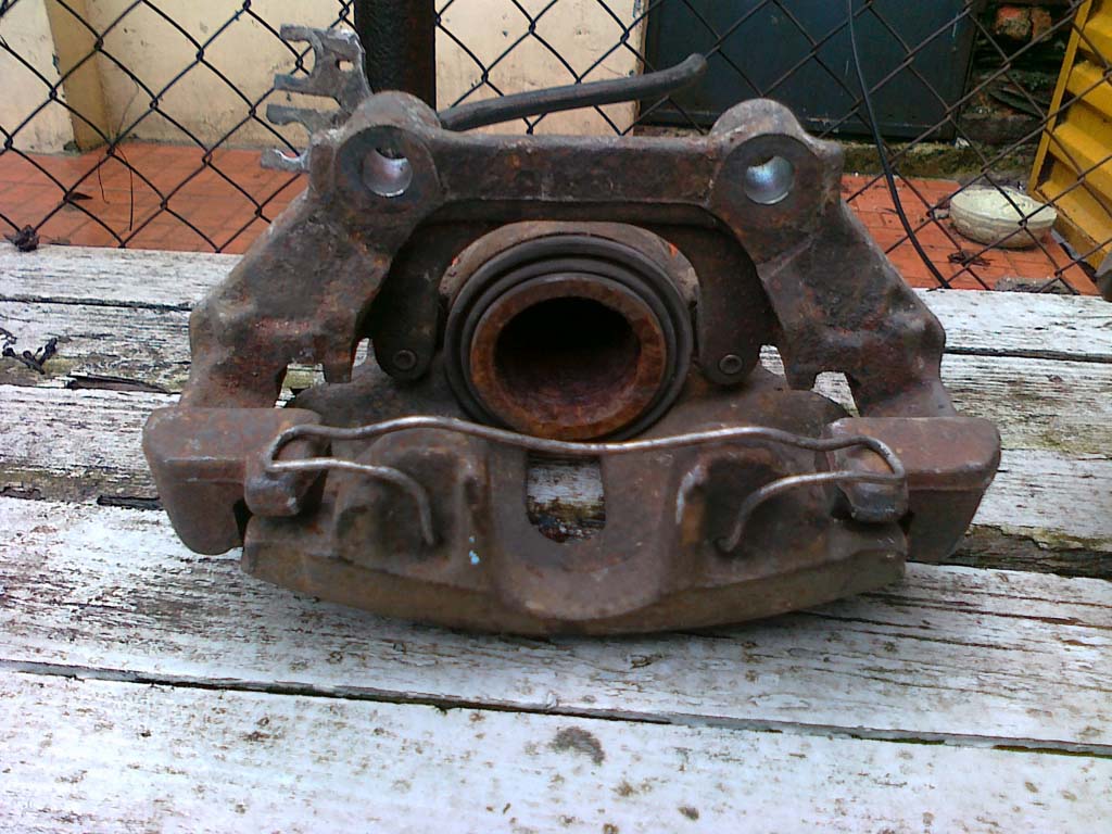

Сдобих се с АТЕ57 :mrgreen:
търсят се съпорти за 288 и стари дискове за проба.
някой ако има предложения да пише...
Ще снимам резултата.

Взех и съпортите, но са от Ауди и реших, че не стават.
Отворих ЕТКА и в нея всички съпорти са еднакви - г3, г4, ауди с ате54/57...
Значи имам и съпорти :Mr Green Fun
Остава да намеря стари дискове за проба за да не се нашивам с нови.
Някой ако има за продаване да свирка!

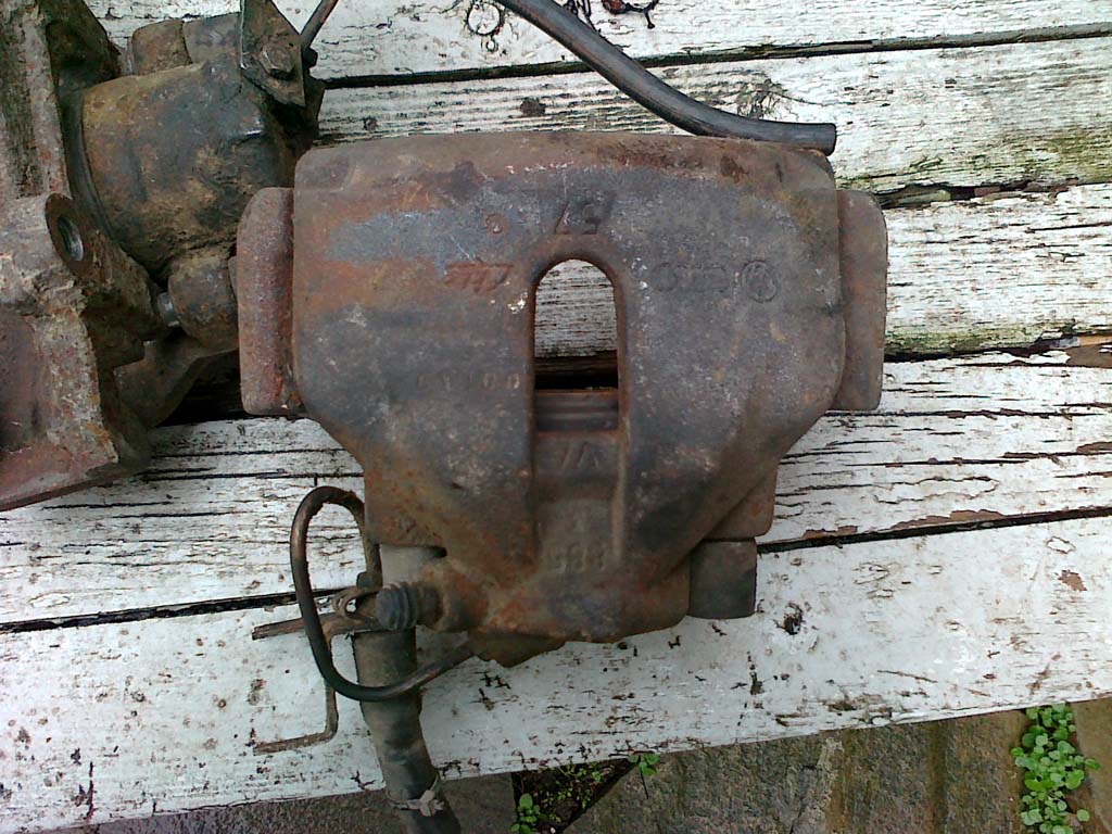

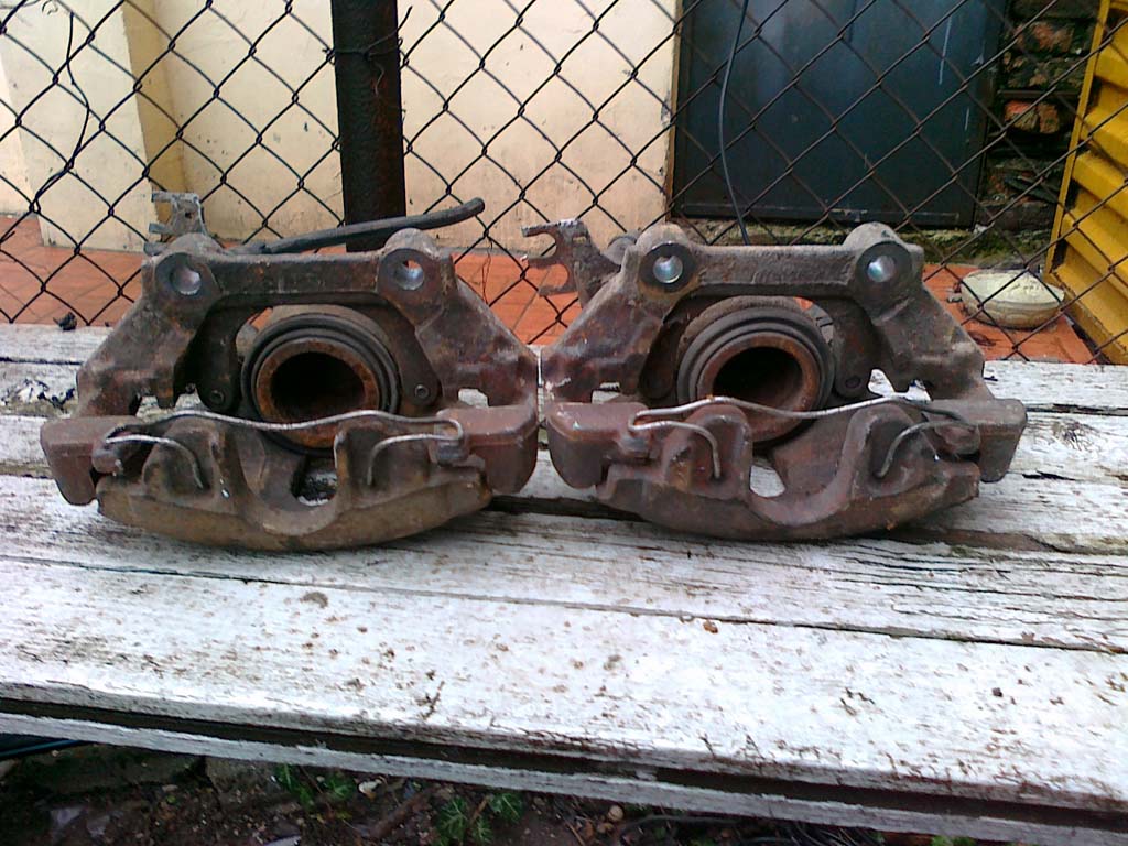

Днес си взех апаратите и съпортите.
АТЕ57 от Ауди.
Трябва им освежаване и ще пробвам монтажа.

Е много ясно,че стават от Ауди. Аз съм го написал за вас, а не за да говоря на х.я си. Идеята за стари дискове не е мн.добра,но в случай, че нямаш пари все пак е решение. Успех!
