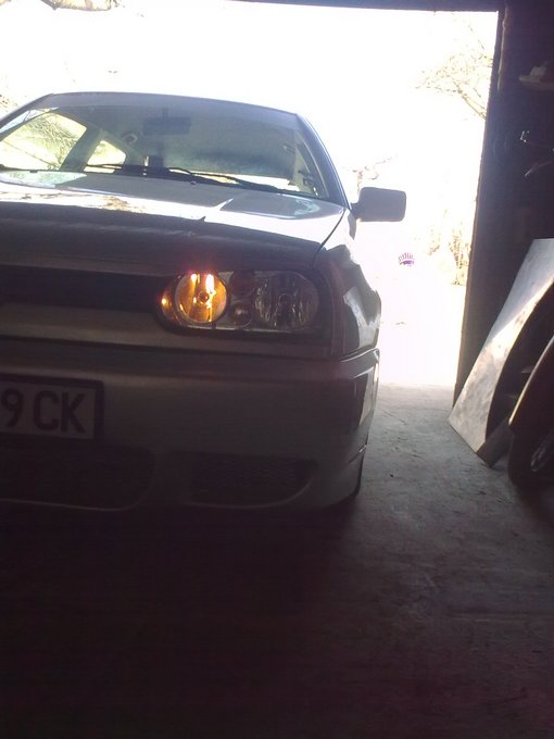

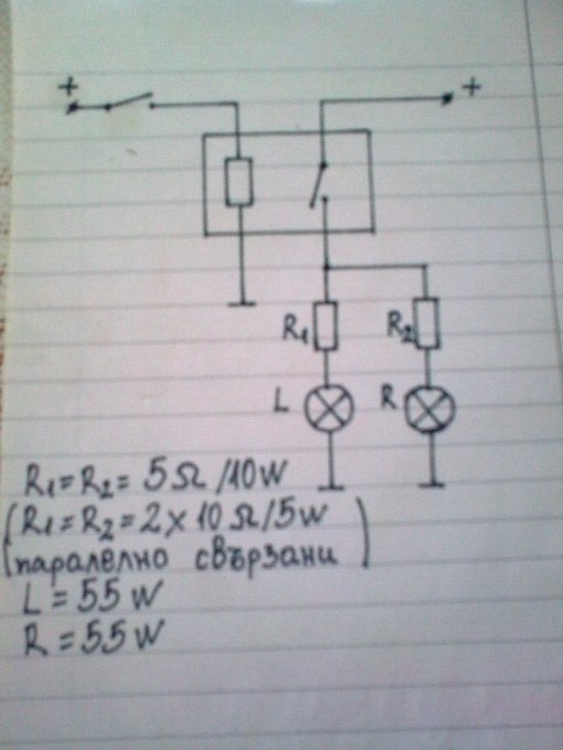

Re: Как да направя дълги светлини на габарити?+Решение!
Мнениеот silver bird » Сря 16 мар 2011 16:37
Ето какво направих:
А това е резултата:
Яркостта на светлината може да се променя с промяната на стойностите на съпротивленията.Не съм на 100% сигурен ,че тази схема е най-удачния начин,но при мен нещата се получиха.Сложих по две паралелно свързани R=10 ома/5w,защото не намерих такива 5ома/10w(закрепени са с метална стойка,която в известна степен ,ще спомага за охлаждането им).Ако ви "връща плюса" се слага един диод преди резисторите(1N5408-3A...аз сложих 6А,но и два от тези вършат работа)
