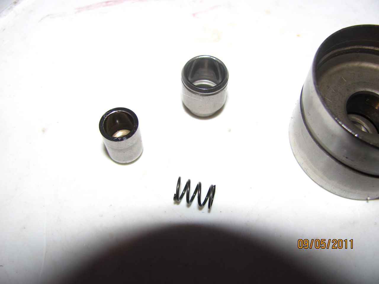

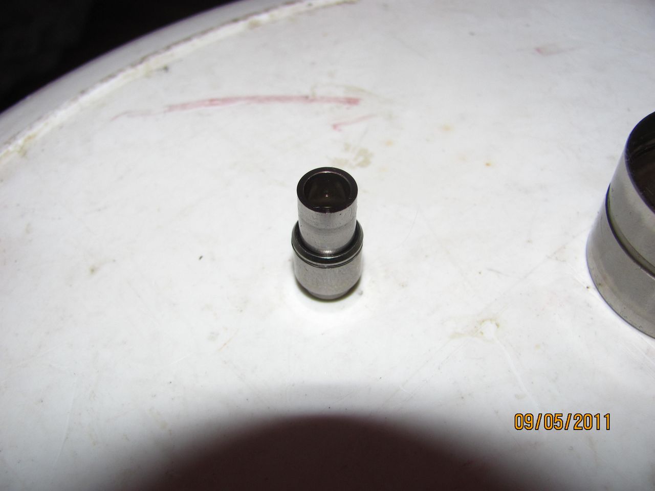

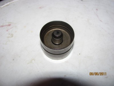

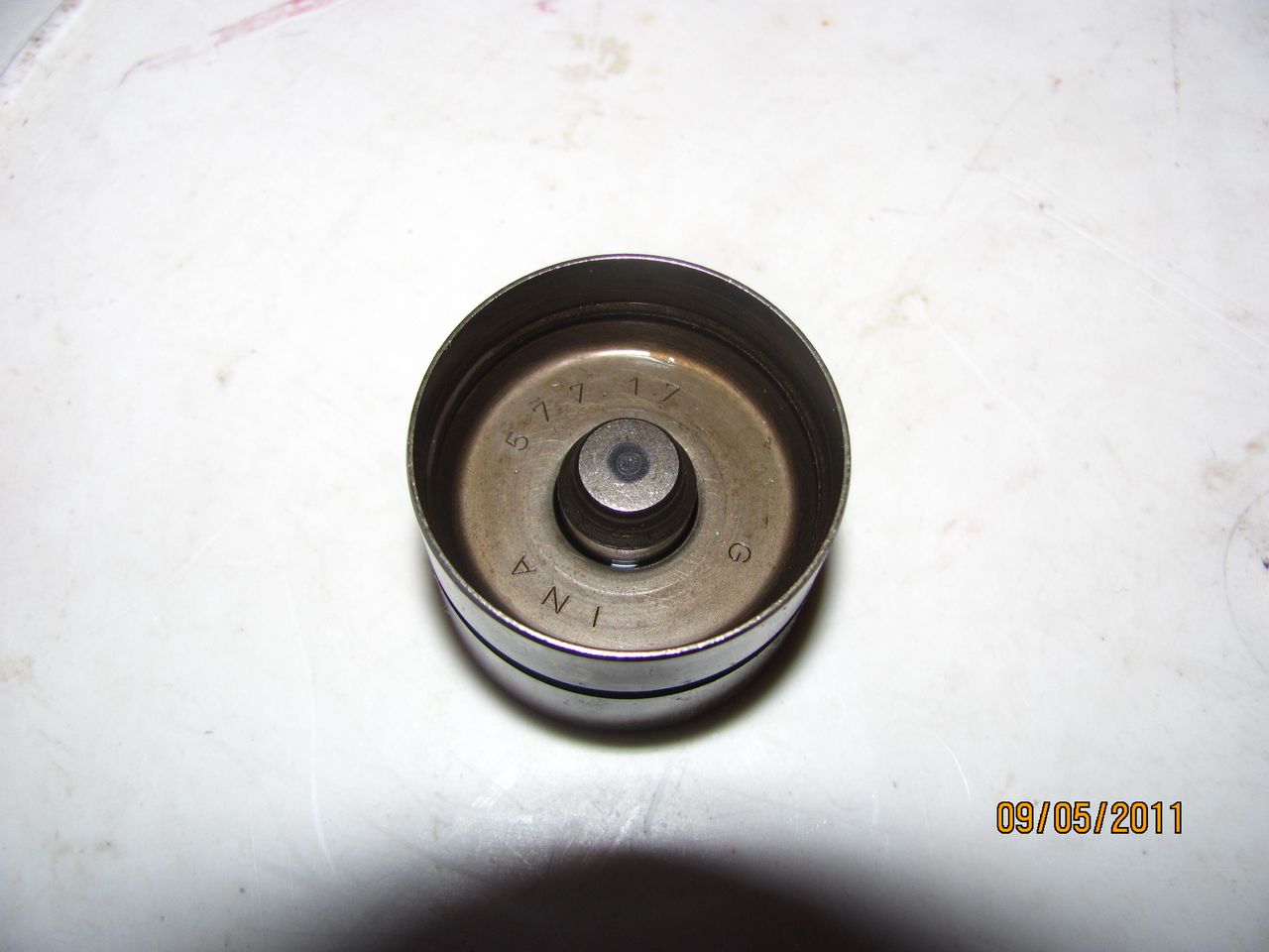

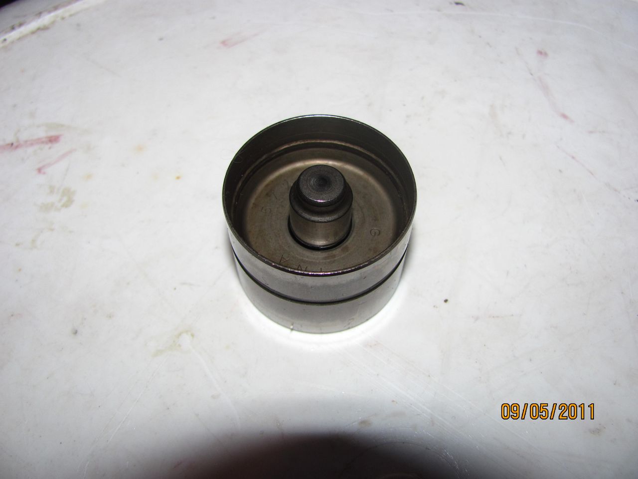

Re: Чукат ми повдигачите
Мнениеот eradev » Пон 16 май 2011 15:20
ако някой е решил да чисти своите повдигачи ето малко снимки. Вземате повдигача и започвате яко блъскане с буталцето надолу в дървена повърхност например за да не го нараните. След няколко удара се разглобява. Разглабяме самото буталце и забърсвате всички мизерии от него. После го сглобявате отново и с натиск го вкарвате в тялото на повдигача. При натиск с пръста на сглобения вече повдигач трябва да се чува щракане в сгънато положение, което значи, че е почистен добре. Ето това е цялата философия, която коства един ден разглабяне на главата, един ден чистене на повдигачите и един ден сглабяне на всичко.
