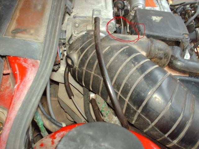

Lifeguard написа: успокоител на оборотите на дросела
Аъъъ... не сФанаФ :roll:
Я пробвай да го посочиш къде е това чудо?

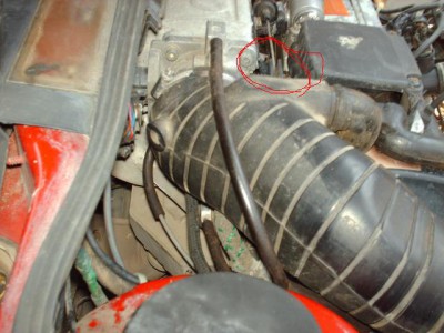

викам успокоител на една джаджа дето е нещо като вакуум ли де да знам кво е......ама се намира на дросела дето се хваща точно жилото за газта за тва дето е като ролчица черното-отдолу седи под нея и като дадеш гази и върнеш педала нали жилото отпуска и клапата на дросела се затваря и тая ролчица на жилото се опира в тоя успокоител и така клапата се затваря по-бавно,а оборотите падат плавно.само,че аз го нямам и не знам....повечето коли май го имат,ама при нас дали го има? :roll:

Аха! Схванах.
Да, успокоител е, наистина (или демпфер). Това, което ме обърка беше че си написал така, все едно успокояваш оборотите на самата клапа :lol: :lol:
При мен го има :dontknow:
Но не би трябвало от това да е проблема :roll:
Според мен той служи по-скоро да не 'тропва' клапата при рязко пускане на педала
