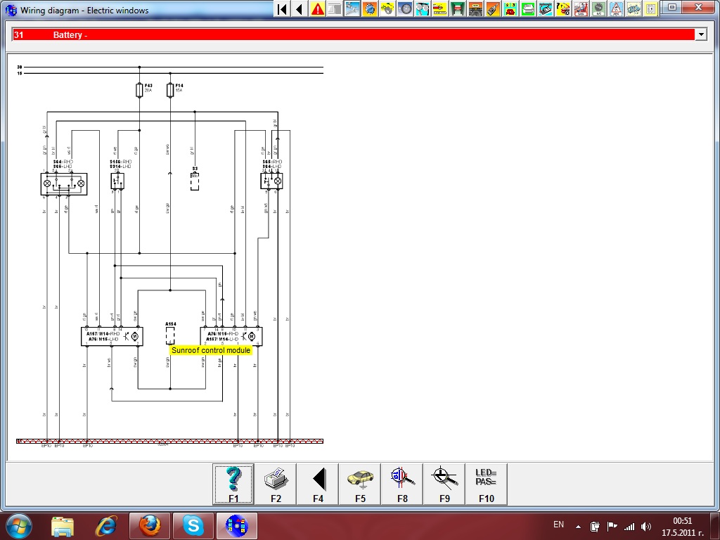

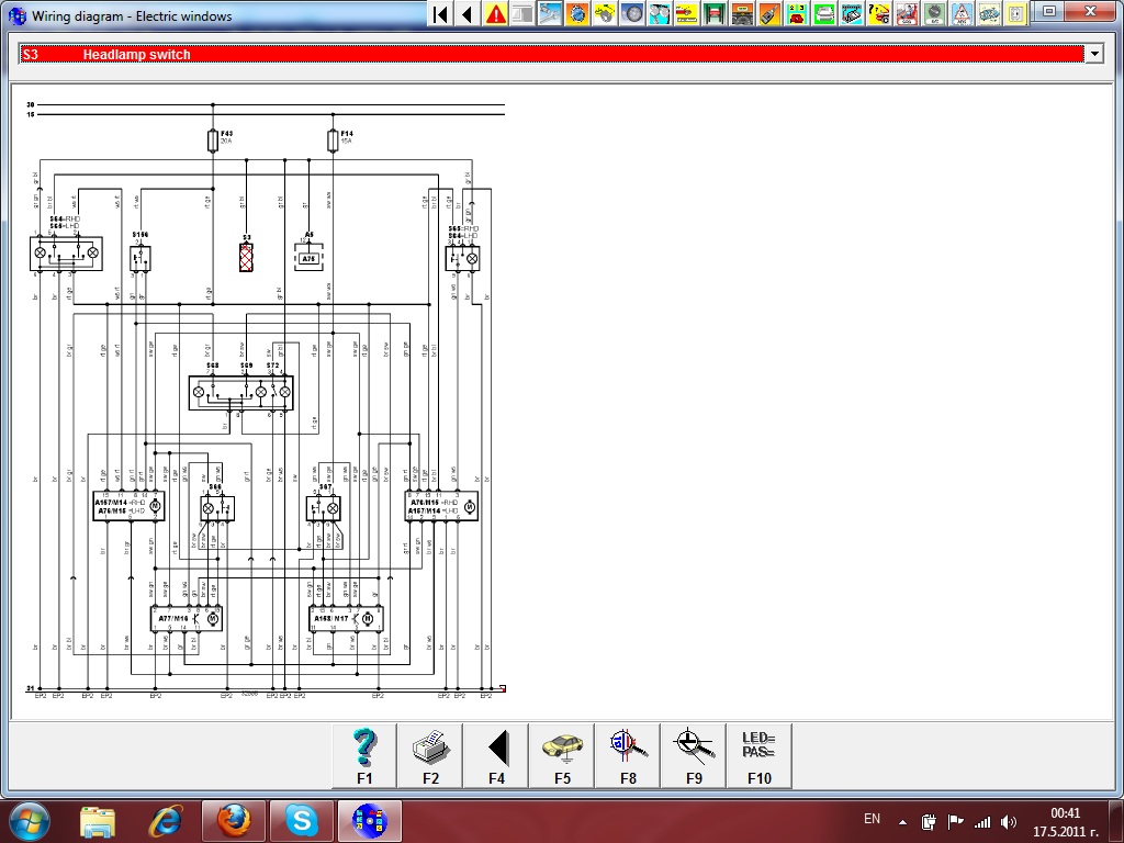

Аз ли съм прост етката ли е незнам ама такова нещо като общ комфорт модул дет управлява другите нема. Дай му снимка на това извънземно да го видим :shock
При голф 3 те такова животно заводско нема. Да не си махал заводската аларма или екуто за круиз контрола? Имобилайзера е кутийка със размерите на кутия от цигари и две букси на нея една със 3 и една със 4 кабелчета мноого тънки. И във обща изолация като единия отива към четеца на контактния ключ а другия към екуто. До сега съм разглобил сигурно 30 3-ки всякакви модификации и от всички години на производство и такова нещо за което пишеш не съм виждал. Чак ме замисли. Ше ходя да си слагам очила дейба сигурно съм кьорав :roll:
Айде да ми го покажеш тоя общ комфорт дето управлява 4-те или 2-та.
Ето схема да 4 ел стъкла и схема за 2 ел.стъкла покажи ми къде е това животно :shock
