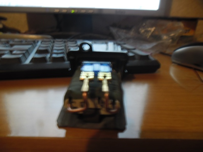

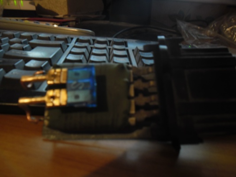

krasimir_gti написа:реостата е комши
Това е решението с бушон 7.5А
