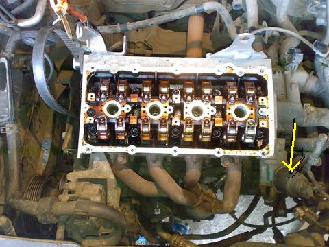

Голф 4 1,6 16 клапана,двигател AZD.Колата е внос от Италия,2001г,на 3 месеца от покупката.
Ровейки из двигателя,попаднах на куплунг,откачен умишлено,на едно цилиндрично устройство,над стартера,вляво от акумулатора.
Включих го и запалих двигателя.Светна на таблото EPC и двигателя странно ту увеличаваше,ту намаляваше обороти.Забравих да спомена,че климатика по начало не работи,сега също не тръгна,перките въртят обаче.
Изключих кабела и колата започна да си работи нормално.Цилиндричната джаджа беше се нагряла доста.
Токовете са ми професия,затова предполагам,че това е ел-магнитен вентил с пробив в намотките,затова нагрява и товари ел-системата на колата и побърква двигателя.Какво е твоето (приемам и други компетентни) мнение?И лесно ли се сменя въпросния клапан?

Там при акумулатора няма нищо климатично. Това, за което говориш със сигурност не е по климатика и няма общо с него. Той не работи поради друга някаква причина. Покажи някаква снимка на това чудо, което гледаш, за да ти кажем какво представлява.

Довечера ще снимам моя двигател,сега ползвам някаква друга снимка - жълтата стрелка показва този клапан (или каквото е там)

bbdraganov написа:Довечера ще снимам моя двигател,сега ползвам някаква друга снимка - жълтата стрелка показва този клапан (или каквото е там)
EGR капан :gruebel ?
Най - вероятно си е отишъл или се нуждае от адаптация - цена на нов - около 200лв .

Stef4osg написа:EGR капан :gruebel ?
Хубаво е да си работи по ред причини .
Ето и тема по въпроса : http://volkswagen.msk.ru/forum/index.php?showtopic=134138
:beer
Точно това е.Явно така си е работила и в Италия.Доколкото схванах е за рециркулация на отработените газове.Иначе колата си върви ОК и с откачен кабел от този клапан.Благодаря за инфото. :beer
