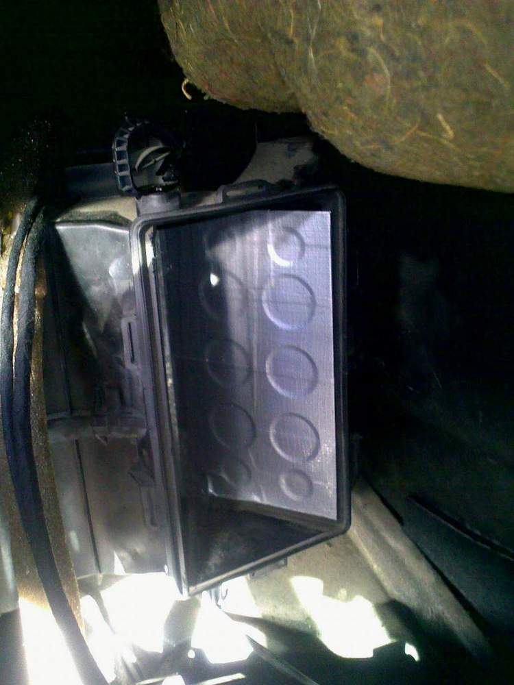

Ivan4u написа:Ще ползвам тази тема за едно питане , надявам се колегата да няма нищо против ... Разглобих всичко при варианта без сваляне на таблото , стигнах до клапата за топло/студено , но не мога да я сваля ? :banghead: На място не виждам как може да се ремонтира , а не мога и да я сваля ...
Въртиш копчето топло/студено и ще може да бъркаш от 2-те страни. Без да свалиш таблото няма как да се извади самата клапа.

Мда , разбрах вече , че няма как без да сваля таблото :D Сега започнах да ги облепям , но незнайно как клапата за степените беше навряна зад клапата за топло/студено maikomila Че сега и нея ще правя ...Ще питам пак ако има проблеми :kissy: :обичам ви

Днес я свърших тази работа с парното.Отнеми 5 6 часа цялата процедура и то без да свалям парното на място.Разглобих сичко както ми беше казано и показано със снимки за което благодаря много.на място облепих клапите понеже нямаше една дупка необлепена :banghead: и беше пълна трагедия.След това го пробвах и се изумих.На място запалена колата до сега нямаше топло а сега вече друга работа казва. Искам да изкажа големи благодарности,към вас колеги с огромната ви помошт.Благодаря много за помоща! :bowdown :bowdown

kentavara написа:...на място облепих клапите понеже нямаше една дупка необлепена :banghead: и беше пълна трагедия.След това го пробвах и се изумих.На място запалена колата до сега нямаше топло а сега вече друга работа казва. Искам да изкажа големи благодарности,към вас колеги с огромната ви помошт.Благодаря много за помоща! :bowdown :bowdown
Искрено се радвам за теб...и най-вече ,че послуша съветите и си спести по-големия ремонт (сваляне на цялото табло) :)
Зимата ще можеш вече и по тениска да си караш колата :mrgreen:

Ето така изглеждат моите клапи :)

Аз че свалих таблото цялото го свалих.Не съм разкачал парното цялото даго отделям а на място,само отхлупих отпред една част кадето пренасочва парното за към таблото,и се откриха клапите.малко зор беше на място така,но си струва :applause: А и нали затова споделих със вас по темата как да стане.Остана и дане послушам саветите.Затова сме колеги!

И аз я правих тази процедура в събота.Само,че свалих ме цялото табло.Смених ме и радиаторчето на парното,а клапите ги изчистихме от дунапрена и сложихме тънка ланарина и я захванахме с самонарезни винтове.Разликата е огромна от това което беше преди.Сега на 40 градуса започва да духа топличко. heavy metal zork

Искам да ползвам тази тема, за да благодаря на колегите за насоките. Днес направих процедурата с клапите - без да свалям таблото. Поизмъчих се малко, но облепих хубаво клапите, бяха зейнали няколко дупки заради старостта на донапрена. Тествах и... воала !!! Парното отново се появи и прави баня в колата, засега отлагам смяната на радиаторче, при такава добра работа на парното няма смисъл (пу да не му е уроки). :beer :beer :beer
