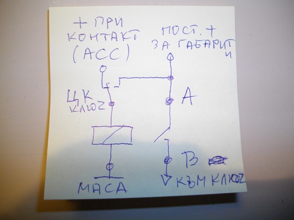

Dushan написа:Безплатния вариант, е да срежеш постоянния "+" на ключа и с останалото парче кабел към буксата да направиш мост в най дебелия кабел ("+" само при контакт).
После копчето постоянно на къси и готово. :)
За да не слагаш мост и за да може да превключваш лесно на "DRL" и на нормална работа става с едно реле и едно це-ка ключе: прекъсвате постоянния плюс за габаритите към ключа за фарове и между точки А и В свързвате контакта на реле (поне 5А). С це-ка ключето управляваш релето или с ACC ("DRL" при включен ключ на къси) или с постоянен + (нормална работа).

Ммм...сложнотия...ще си купя Фиат :lol: ,и не само заради фаровете :mrgreen:ЖивотЪт стана скучен..караш,караш..край няма..купе свърши-мотор не!

Ако има проблеми, врътваш копчето на 0, палиш, пускаш къси и си ти приятелю. Няма нужда от пари, релета,кабели и без това кабелите станаха много. То не са аларми, то не са усилватели. :D
