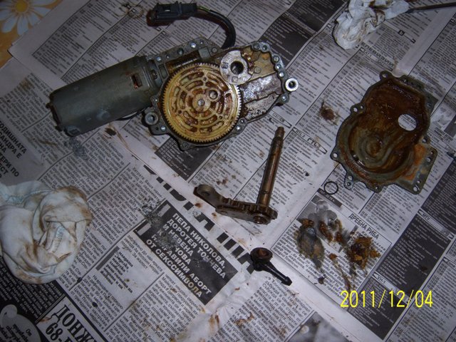

може да е запушена,но по принцип си я извадил здрава.поздравления,като разпробиеш нитовете леко с почукване по оста ще го разглобиш.почисти смажи и давай. :да:

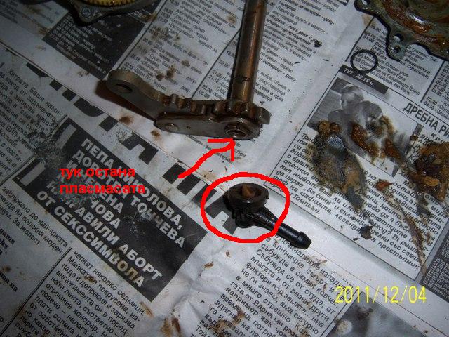

Днес я отворих но трабичката за пръскалката се счупи като се опитах да я извадя и сега какво да правя? Мисля да сложа трабичка от антена на радио.Някой накави предложения?
пласмасата дето остана вътре как да я искарам,с сведло дали ще стане?

пробай да нагерееш оста и със тел,или по-тънак електрод избутай останалата тръбичка.

Аз вкарах едно свредло 4мм от двете страни и изкарах каквото можах,но сега се чудя как да закрепя горната част на праскалката с трабичката от антена и сам готов.после да видим дали ще работи :D

тази част е 2-3 лв - не се занимавай с глупости.
Има 2 оребрения като О пръстен по стеблото на пръскалката - именно те уплътняват в отвора на остта.
С тръбичка от антена няма как да се уплътни

Колега откаде мога да я купя тази част,механизма работи всичко наред ама с праскалата какво да правя?С таз трабичка нищо не става,в смисъл ,работи водата минава ама незнам какво да сложа за да пръска и на прозореца.

Не се мъчете да преправяте. Комплект пръскалката и тръбичка със щуцерчето в което влиза маркучето за голф3 от ауто плюс за няма 5 лева. Комплекта е на феби и е с номер 22294 Ако не могат да го намерят по този номер, може да опитат по този: 1H6 955 985
