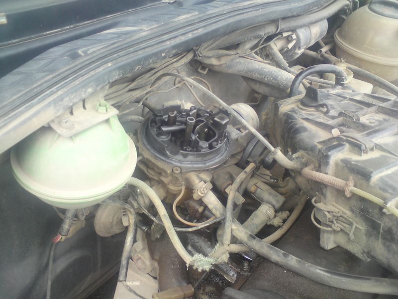

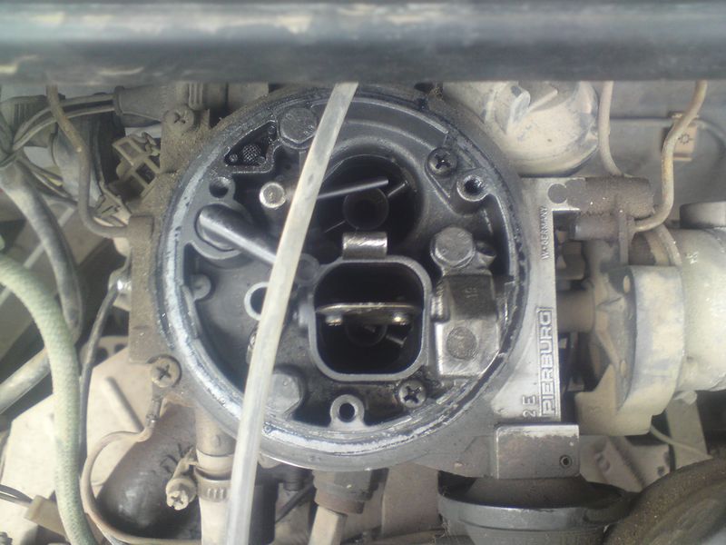

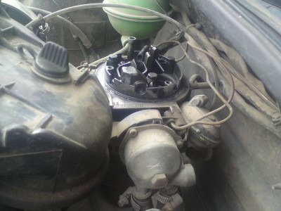

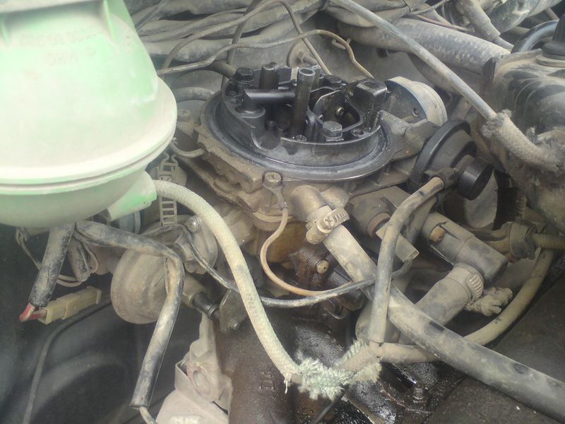

П.П На карбуратора пише 2Е ,но знам ,че няма такъв за това ще кача някои снимки

2е2 е това като гледам.Тоест същия като моя.Ми реално да вреди няма,освен повишен разход на бензин докато се оправи това нещо.Като затрака така отиди до гърнето отзаде да видиш какво става от пушаци и миризма на суров бензин.Цапане на свещи също.
При мен ми разтропа един тампон на двигателя та го сменях защото клати много двигателя.Поне месец карах така и аз докато реша да разбера какво е.Айде то тампона беше стар това ясно,но предполагам от якото клатене даде фира.Тая черната мембрана ако в нея ти е проблема,не знам дали я разгледа не е скъпа 20 и няколко лв и лесно се сменя.Само че в София я има на две места.На едното продават рециклирани и пращат по куриер,другото е магазин за шкода и я водят за фелиция мисля,там са нови ,но не са оригинални,но пак стават.Аз сега съм с такаава за шкода уж,но е същата и работи.Другия варянт е да и хванеш по-силен ваккум баш от колектора на тая мемрана и ще се пооправи за месец два докато се скъса съвсем,но няма смисъл.Разбира се ако в нея е проблема

Колега Николов извинявай,но имал ли си същия проблем както го описва колегата на същия карбуратор?Изглежда че не е така както го казвам,но всъщност е точно така.Тия вакууми бъркат сместа и ако не са наред колата може да не върви изобщо.Нека първо си провери карбуратора,а после други неща.При този проблем ядовете са само при палене и то при студено и влажно време и изчезват след няколко минути и после колата върви като слънце.Ако има проблеми с кабели и свещи те ще са постоянни.Не че аз съм майстор или разбирач,но имам същата колаи същия двигатели карбуратор като него и съм имал същия проблем два пъти за последните три години и сам съм си го оправял.

Ето тук - download/file.php?id=169997&mode=view
долу вдясно се вижда един щифт - избиваш го. Ако не се лъжа в другия край беше един винт който регулира как да се отваря смукача - отвиваш го и след това вадиш цялото черно нещо към теб... поне по спомени така ставаше номера.
