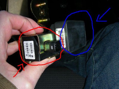

Колега, за да не се чудиш имаш или нямаш ЕSP най лесно проверяваш така. Махаш пласмасовия капак, който ти е под волана и там на една медна пластина трябва да намериш контролерите на ESP, които изглеждат така-->
