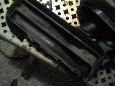

До сега си губих времето с търсачката,за това ще помоля колегата Ktamen да постне линк към неговото радиаторче.А за колегата с яката Джета да обясня,че ментеливите радиатори имат ред недостатъци.Един от тях е,че водата вместо да обикаля в радиатора си прави път на пряко от изходната и входната тръбичка,оставяйки тялото студено.Възможно е и да са по-тесни дупките на серпентината и да се охлаждат бързо от вентилатора,възможно е да са по-широки,да са по-малко на брой,по дебело или тънкостенни и всичко това оказва влияние на загряването и от там на топлоотдаването.Най вече за мен фактор е броя на тръбичките и качеството на легенчетата наистина.

Iezekil написа:Един от тях е,че водата вместо да обикаля в радиатора си прави път на пряко от изходната и входната тръбичка,оставяйки тялото студено.
:да: Точно. Това беше проблема на моето радиаторче.
Линк не мога да дам защото не съм пускал такава тема, в няколко различни теми съм питал за помощ, помня, че в една от тях написах, че голфовете имат символично парно за разлика от Ситроен и няколко голфаджии наскачаха да ми пекат пържоли и картофи на техните духалки.

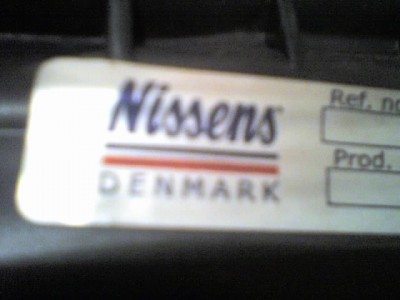

Иначе въпросното Нисенс (уж е датско mhihi ) го срязах преди месец за да видя какъв му е проблема. Между входа и изхода преградата не стига до уплътнението и водата си минавала директно. Не всички ментета са така, някои вършат работа, един колега си сложи радиторче от 16лв на пасата и е доволен - имало разлика с оригиналното , но пак топлело добре, а моето понякога духаше леко загрят въздух и то само ако вентилатора е на първа степен, ако е на трета степен си духаше ледено студено. Но е до късмет, а това дали ще протече 15 (вече 16)годишното оригинално радиаторче, което сложих пак е до късмет, ама поне то ми беше без пари и с него ми е топло.
х15, не пипай твоето радиаторче, ако си доволен от работата му досега. Много китайски радиаторчета си изкарват по 10 години и си топлят почти като оригиналните - ти явно си имал късмет. Дори да не топли, като оригинално то не е и нужно толкова много да топли - аз почти никога не си включвам парното на Мах щото наистина става жега.

Значи старото ти е било задръстено или не е било оригинално.
Ето я снимката, но всичко е черно (а и аз не ставам за фотограф) и не може да се види, че по уплътнението няма никаква следа да е опирала средната преграда е водата си е минавала между уплътнението и преградата.
Ще кача и другата снимка да им направя малко реклама на тези "датски" некадърници.
