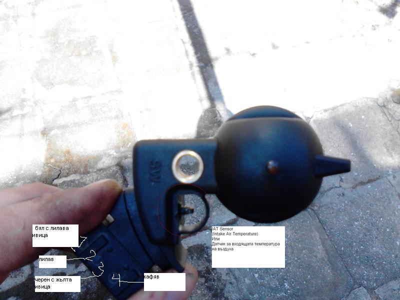

Определи първо как ти са изводите на буксата.Два модела са в зависимост от изводите,виж в скобите от снимките на Аутодатата които е качил колегата.1и3 извод нямат промяна.Разликата е при 2и4. За тези двата кабела лилавия или черно-жьлтия пак според същата Аутодата ги дават и двата да идват от компютъра.Плюс 12в през Пр№18,след това съпротивление 1.5 Ом -бял с виолетова ивица на извод 2 или 4.Скапаната им фирмена програма не ще да изкара мономотроника на АЕА.Иначе там данните са по точни.

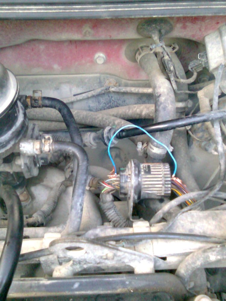

момчета тази букса или незнам как се нарича отваря ли се? Защото открих че в нея ми се губи плюса,на входа и има + но на изхода няма.Забодох 2 кьрфици от 2те страни и с едно кабелче направих мост и на буксата на дюзата се появи плюса, но се оказа сега пьк че няма минус.

Буксата се отваря със завъртане и дърпане назад.Аз не можах да извадя моята.Дожаля ме да я дотроша и и се размина чистенето.Минус идва от компютъра.Да не си подавал + на лилавия кабел за проба :question

окьсих лилавия той е плюса,преди малко пробвах на капачката на дюзата кой кабел е минуса оказа се че е №1 бял с лилава ивица.Това крьглото отваря ли се и как, сьмнява ме че вьтре в него е проблема

Май не е така,както го смяташ.Прочети по горните ми постове.Там съм писал кое как го дават.Като мериш кое е + дюзата трябва да е разкачена.Тя е 1-2 Ом и прехвърля + и те лъже.Много ме съмнява че сте опукали управлението вътре в ECU-то.

колега капачката я бях свалил тя отдолу има 2 дупки с пластинки които се нанизват на 2те щифчета на дюзата от които щифчета на лявото е обозначено + а дясното остава да е минус, и аз с мултицета на ето това положение мерих коя на кой пин отговаря и лявата-плюс отговаря на №2лилав, дясната-минус отговаря на №1бял с лилаво

Бял с виолетова ивица--- +12в от пр18
Виолетов--- 7 извод на буксата на ECU
Черен с жълта ивица---- 43 извод на буксата на ECU
Кафяв с черна ивица---- 17 извод на буксата на ECU.
Първите 2 са дюзата.За теб важат данните в скоби от снимките на колегата :exclaim
