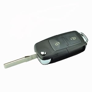

Споко колега, може да си намерищ ключ с дистанционно за 20-30 лева, и да си го "обучиш" сам, въпреки че Не ключа, а КОЛАТА се "обучава"
В памета на компа на колата може да се съхрани инфо за 10-15 ключа, като при всяко препрограмирне се изтрива инфото за старите ключове и дистанционни. Самото програмиране на някои коли е супер елементарно, като например "дай на контакт 10 пъти, колата свирва и ти след това пъхаш в ключалката новите ключове" - Провери в книжката на колата или в нета как е за твоята кола.
http://www.amazon.com/Buttons-Remote-beetle-Passat-Inside/dp/B007BYEOSW/ref=sr_1_1?ie=UTF8&qid=1331651083&sr=8-1

Мислиш ли че ако беше толкова просто нямаше всички да правят така ? Това което си дал е заготовка, без чип, централно ... Обучава се ключа но май е малко по сложно :)

Това е Key Shell - т.е. само кутия, заготовка. На Голф 4 програмирането на нов ключ се прави с компютър и съответния кабел и софтуер.

Ако имаш цяло работещо дистанционно но сас сигорност работещо отиваш в сервиза на някое представителство близко до теб и срещу 25лв. убучават ключа и готово.

Аз си намерих от колега от форума ключ за Голф 4 заедно с чипа вътре(45лв го купих).Номера на ключа е същия като моя и сега само трябва да се обучи и готово.Отделно си имам и нова кутийка със заготовка, която само трябва да се нареже по оригиналния ключ.Съвета към колегата е да следи в Продава и може да му излезе късмета.
