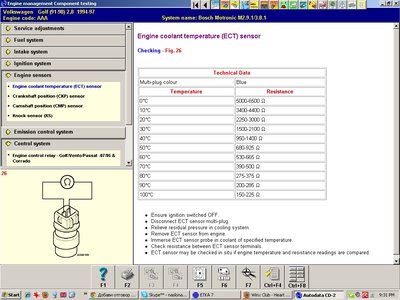

първо премери какви стойности дава!! :a045

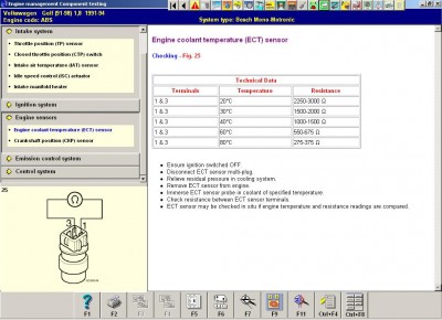

Здравейте, имам проблем с палене на колата когато времето е по студено, под 5 градуса. Колата е Б4 ABS, и в студено време се е случавало да пали от 10-тия път. След стартиране проблема изчезва, пали от четвърт. Сега ве топлите сутрини няма този проблем. Измерих температурният датчик по приложената схема, на пин 1 и 3 дава съпротиеление 2800 ома, при студен мотор и външна околона температура 20 градуса. Но на пинове 2 и 4 /левите два/ съпротивлението е три пъти по малко около 900 ома. Кой пинове дават информация на компютъра и кой на уреда в таблото, и може ли температурният датчик да прави проблем при палене в студено време. Благодаря!

Мнениеот VWPASSATGL » Чет 18 фев 2016 7:57
VWPASSATGL написа:Здравейте, имам проблем с палене на колата когато времето е по студено, под 5 градуса. Колата е Б4 ABS, и в студено време се е случавало да пали от 10-тия път. След стартиране проблема изчезва, пали от четвърт. Сега ве топлите сутрини няма този проблем. Измерих температурният датчик по приложената схема, на пин 1 и 3 дава съпротиеление 2800 ома, при студен мотор и външна околона температура 20 градуса. Но на пинове 2 и 4 /левите два/ съпротивлението е три пъти по малко около 900 ома. Кой пинове дават информация на компютъра и кой на уреда в таблото, и може ли температурният датчик да прави проблем при палене в студено време. Благодаря!

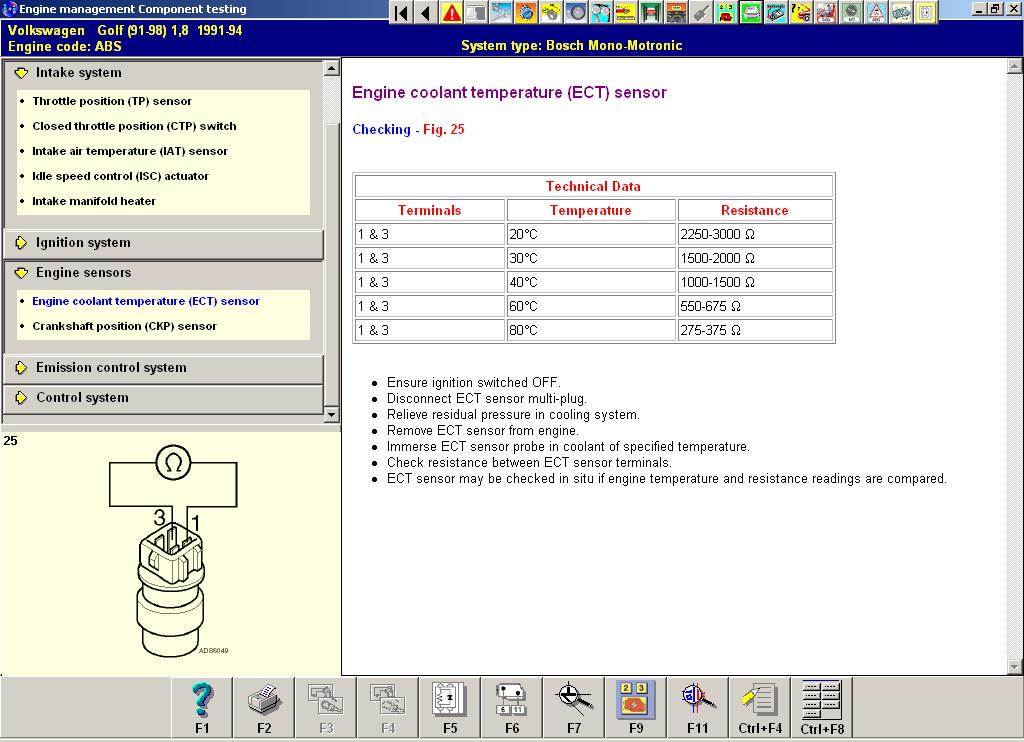

Аз не мога да разбера, какво общо има тоя датчик с паленето и с разхода на бензин. Иначе относно температурата ми стана ясно, моя явно е за смяна защото стрелкичката на таблото едва вдига над червеното ниво след доста каране и едва стига до първото деление... Оня ден смених термостат "behr" на "mahle original", с някакъв немски антифриз профилактично, но няма разлика и преди и сега си отлепва едвам...
За марка, датчиците на behr не са ли качествени, или трябва оригинален да търся наистина, и как се замерва дали работи правилно? На лаптоп ли да я закачаме?!

Общото с разход и палене е,че отчитайки ниски стойности,принуждава копа да буха гориво,държи включен смукача и подгрева..
Замерването е с мултицет,по таблицата по-горе.Потърси си нов за 15-20лв/мейд ин Лююксембург са по толкова/.

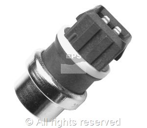

vaiper 1
Неграмотен
Мнения: 1244
Регистриран на: Нед 03 апр 2011 12:45
Автомобил: Pasat
Местоположение: Сливен
Re: Golf MK3 Температурен Датчик
Мнениеот vaiper 1 » Вто 13 фев 2018 15:12
Работи си значи.Моят е с зелена точка няма пръстен и си стои на 70 в движение даже и пада ако съм по инерция.
В града ако стоя по сфетофари може и до 90 да отиде пуска перката и пада на 70.
За по голямо успокоение може да си премерите температурата с термометър в казанчето,тая стрелка аз не и вярвам изобщо :wink
