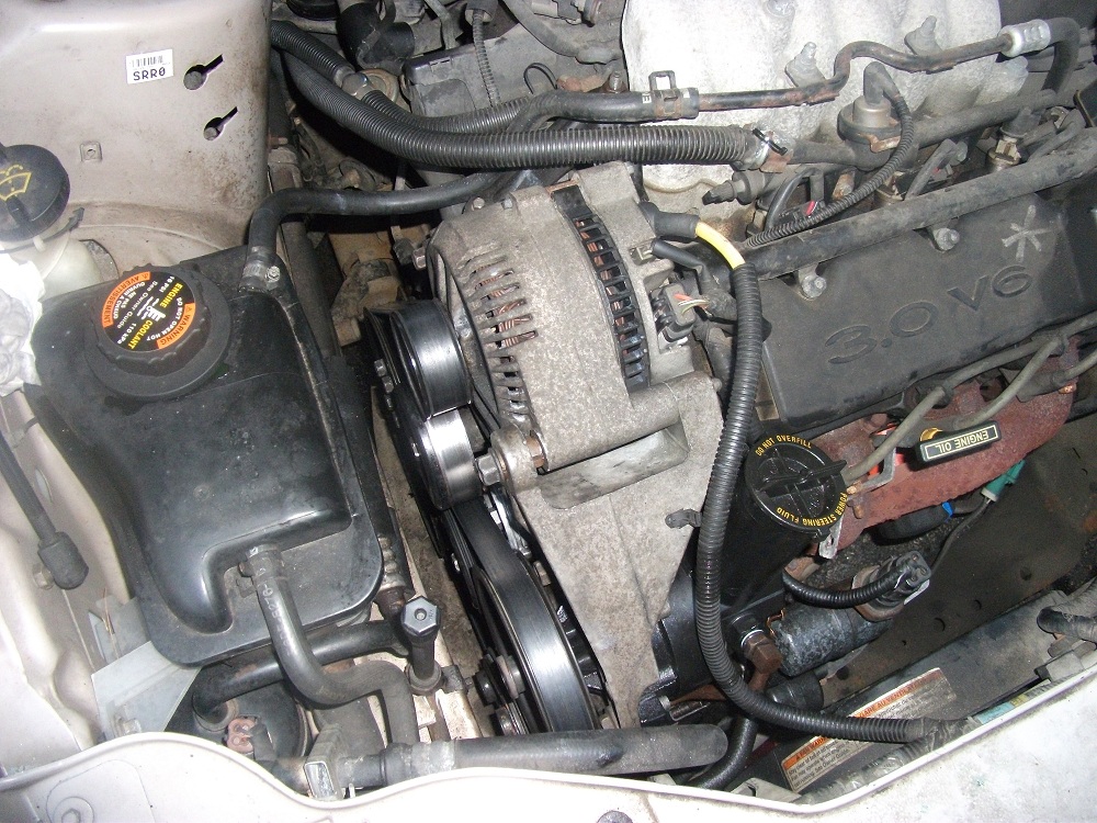

Както колегата Емо-гар писа по-горе, огледай шайбата на коляновия вал, ама със и без ремъка! Дай и една снимка да добиеме по-добра представа
Re: Диагностика скърцане с неясен произход в двигателният отсег.
Шайбата на коляновия вал какво и се гледа? Не се клати, без ремък не свири?
Като пусна климатика ми се струва че скърцането намалява малко?
На алтернатора е само един силов кабел, другите са доста тънки и са си на отделна букса.
Помпата на сервото на волана обезвъздушава ли се, че сега новата помпа и тя почна да скърца
по добра снимка утре на светло

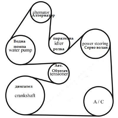

Днес пак си играх да пръскам вода по ремъка, като пръснеш по гладката страна промяна никаква, като пръснеш вода по набраздената (пистова) страна спира веднага да скърца!
Паразитната и обтягащата ролка контактуват с ремъка от към гладката му страна, така че те отпадат.
Ако беше лагер и той не би трябвало да се влияе от малко вода по ремъка, нали?
Като сменях водната помпа и на сервото помпата почистих със спрей за карбуратори всички ролки, и измих със вода и веро ремъка, така че не би трябвало да има никакви масла и глупости.
Какво друго може да е?
