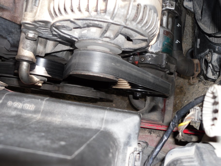

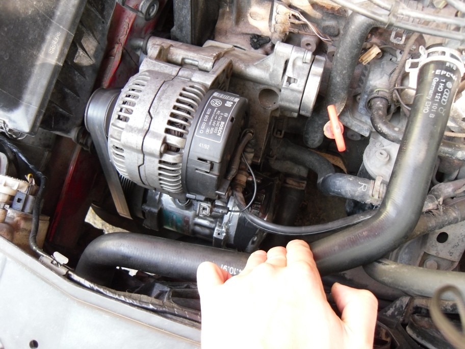

номера на горния воден маркуч който се сменя се вижда от снимката
долния от водната помпа е 1Н0 121 051С - той става за 630х320 и 630х380
стойката от дизел някак не ми се видя коректно поставена и купих от 2Е (при дизеловата алтернатора пада надолу както и обтегача)
алтернатора не става от ААМ - сменя се с такъв за климатичен мотор 90А
ремъците се сменят както се сменя и ролката на водната помпа - тя се подменя с издадена такава за клиновиден ремък
нужни са клиновиден ремък - 755мм и пистов 1150мм (май така бяха) за новото задвижване
не съм вързал вакуумите които управляват клапата за въздуха в купето - някой ако има картинки да видя как са свързани ще е добре

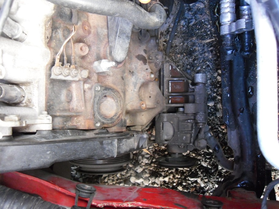

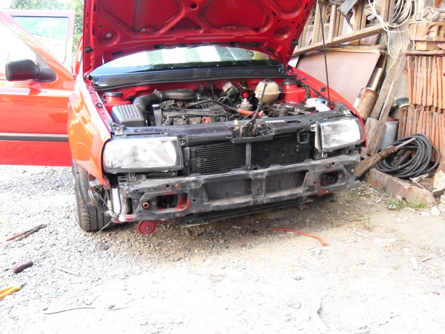

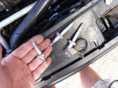

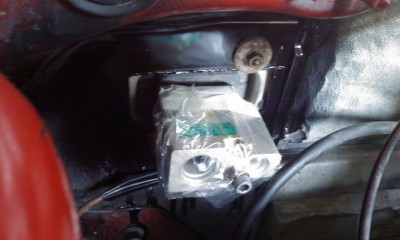

нужни части :
вътре:вътрешно тяло с прилежащите му части,инсталация,релета,копчета,плитък джоб(жабка),врътките,кутия за филтър за купето(който няма де) - пробивате малко дупки в щита между кабината и мотора - една за тръбите на климатика и една за тръбата за отделяне на конденза
мотор :стойка за компресор с Г-образен обтегач и ролка (всички бензинови стойки са еднакви),алтернатор 90А,компресор , тръби по климатика,дехидратор (нов),пресостат,вакуумен резервоар + пътищата му,вакуумен клапан за рециркулацията на въздуха в купето,климатичен кондензатор ,датчик за външна температура,шайба за водната помпа (задвижва се от клиновиден ремък при АС моделите),нови ремъци
старите ремъци не пасват,алтернаторите 70А са различни много различни по захващане от 90А (какъвто ще трябва да си набавите)
по охлаждането : очиларка с 2 перки,воден радиатор 630х380,маркучи водни,в моя случай нов фланец за главата с 2 отвора за датчик (инсталацията ми е от дизел), блок за управление на перките (монтира се под казана на антифриза)
излишно е да казвам ,че ако сами сваляте нужните части е желателно да си набавите всички планки по захващането на тръби и т.н.
преди да заредите и изпробвате е желателно да се сменят маслото на компресора кат се източи старото от пробката му след което се налива новичко
дехидратора е хубаво да го смените с нов
ремъчето което върти втората перка се сменя шибано след като всичко е на колата така ,че и него
така или иначе антифриза ви е аут - сложете нов
при мен водната помпа започна да издава странни звуци и благодарение на един дебел пич се сдобих с нова - смених и нея
ако вашата е за подмяна сега е момента ,че после се сваля цялта конзола за да се достигне до нея - и въпреки това няма да е много удобно
ето малко снимки кое как
