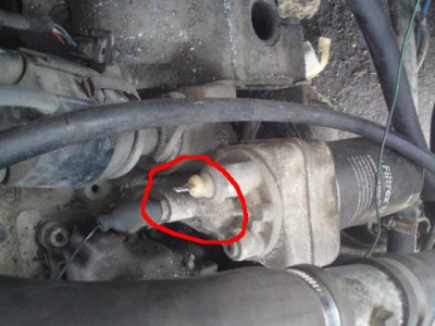

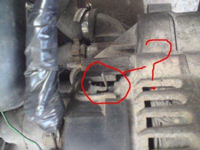

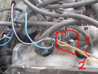

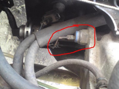

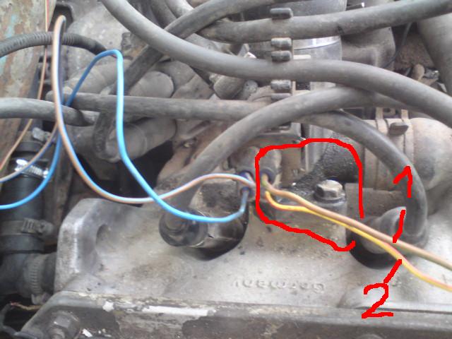

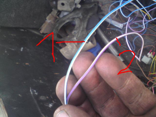

С бензиновата помпа се оправих и всичко е наред вече- бях объркал кабелите на релето, развързах ги и окабелих наново и си заработи. Запалих и двигателя и работи прилично. Обаче останаха малко нещица да донавържа и не са ми ясни, ще попитам тук а на снимките съм отбелязал кое какво:
1-за какво служи тоя датчик- на стария двг беше само един датчик на масления филтър а тук са два. За какво е този и как да го вържа в цялата история?
2-Какво е това и как да го вържа- отрязано е , кабела му е кафяво-черен и се намира на колектора?
3-Това са два кабела от компа и по схема отиват на таблото- някои знае ли кои за какво е от двата- пробвах ги с моите на таблото но не сработиха както и да ги връзвах.
4-Това е от страни на алтернатора- връзва ли се някъде или си е просто така?
5-Това е датчика за температурата на водата- двата кабела (не оградените)си отиват на компа а другите 2 кои къде се връзва.

двата от температурния датчик трябва да отиват в таблото - за стрелката и лампата - жълтия е за стрелката... heavy metal zork
