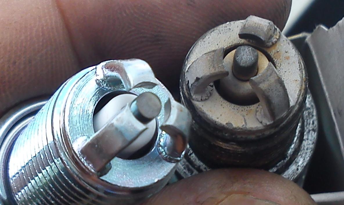

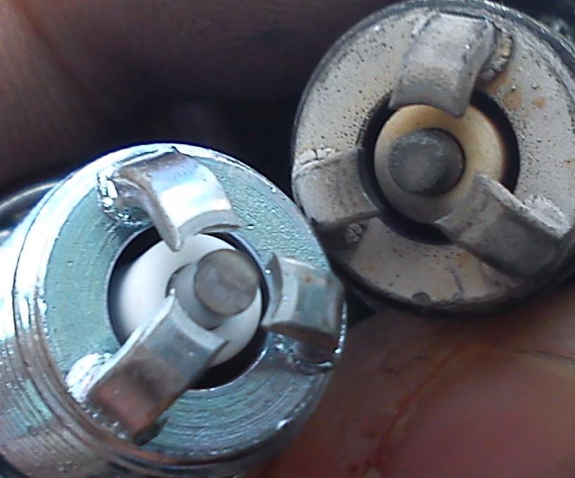

- след смяна на свещите /и ЧЕТИРИТЕ нови , NJK made in Japan/ ефект нямаше. Тоест , колата си работи на ниски обороти и тресе леко /на празен ход/ , а като извадя кабела на 4-ти цилиндър разлика в поведението му никаква!
Бях се засилил за нови кабели /особено тоя дългия на 4-ти , защото нямах същия за проба/ , но реших да пробвам да сменя сам и тампона на моно-тоОооо , който предвидливо си закупих през деня .
Ето ги и новите и старите , понеже в темата стана на въпрос , че нямало много разлика.... и според мен няма , освен че е почерняла набора.
Както каза един съсед : "Епа тия свещи /старите/ ше изкарат още толкова км. уе"

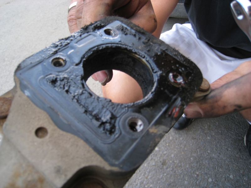

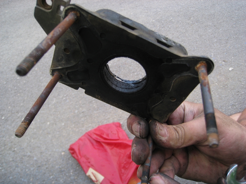

- след много премеждия /предимно с гаечния ключ/ успях да сваля стария тампон. Видимо отстрани си изглеждаше страхотно , но след демонтажа му , се видя колко е изстрадал. Ето го и него:
Та със смяната му си реших проблема от тази тема:

Моят като го сменях,моното се клатеше около 2-3 сантиметра,не знам как държал даже.Сега мърка с новия.

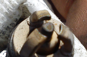

Exell написа:Както каза един съсед : "Епа тия свещи /старите/ ше изкарат още толкова км. уе"
Колега, явно си карал с различни свещи като пробег, щото тия, които си показал в последния пост не изглеждат като тази на първия. Прикрепям уголемен размер на електрода. Аз, ако разбира се нямам проблем с очите, го виждам като равностранен триъгълник, а не като елипса в перспектива на цилиндричното тяло по средата. Тази свещ според мен е 100% за смяна, нищо, че оборотите ти няма да се оправят от това. Моите свещи, които смених преди малко изглеждаха досущ като тази от първия ти пост и 4-те (понеже ги сменям заедно, а не по една или две) и разлика в топлото палене веднага се усети (както споменах моите са на около 40-50 000км или 4 години). Според мен не си сбъркал, че си ги сменил. А на комшията ти - му ги подари старите да кара той с тях, щом са му харесали толкоз

Стефчо , старите свещи съм ги сменил лично аз , преди около 5 години , 4-те заедно , купих ги , разгледах ги и ги смених
Това , че една има малко по-различно износване от останалите , не означава , че си купувам по 1 свещчика на година
