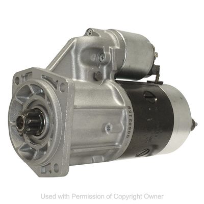

Стартера ми е като този на снимката по долу, с късата зъбчатка. jetta 2 автоматик.

Аз като гледам ти нямаш втулка .Стартера си лагерува в собствения си корпус.Не може два стартера да се проявяват с един и същи дефект един след друг на една и съща кола освен ако не е фабричен.Едва ли е така защото и други колеги щяха да имат твоя проблем.Затова още в началото ти писах да си провериш акумулатора.При един недоумрял акумулатор,такъв беше и моя и 3 години теглих с него докато най накрая не се скапа нацяло, като стартираш напрежението пада под 11в.То и въртенето му е такова ама аз отде да знам как е с нов акумулатор.При това положение шалтера вече не натиска с пълна сила силовия контакт и се получава това греене и топене.Провери и кабела от стартера до акумулатора.Не трябва да грее никъде.Ако топли на някоя връзка а тя е стегната значи е окислил в обувката и или трябва да кербоваш нова или да го смениш.Ама че обяснение дадох ама дано си ме разбрал.Поздрави :drunk
