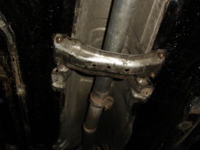

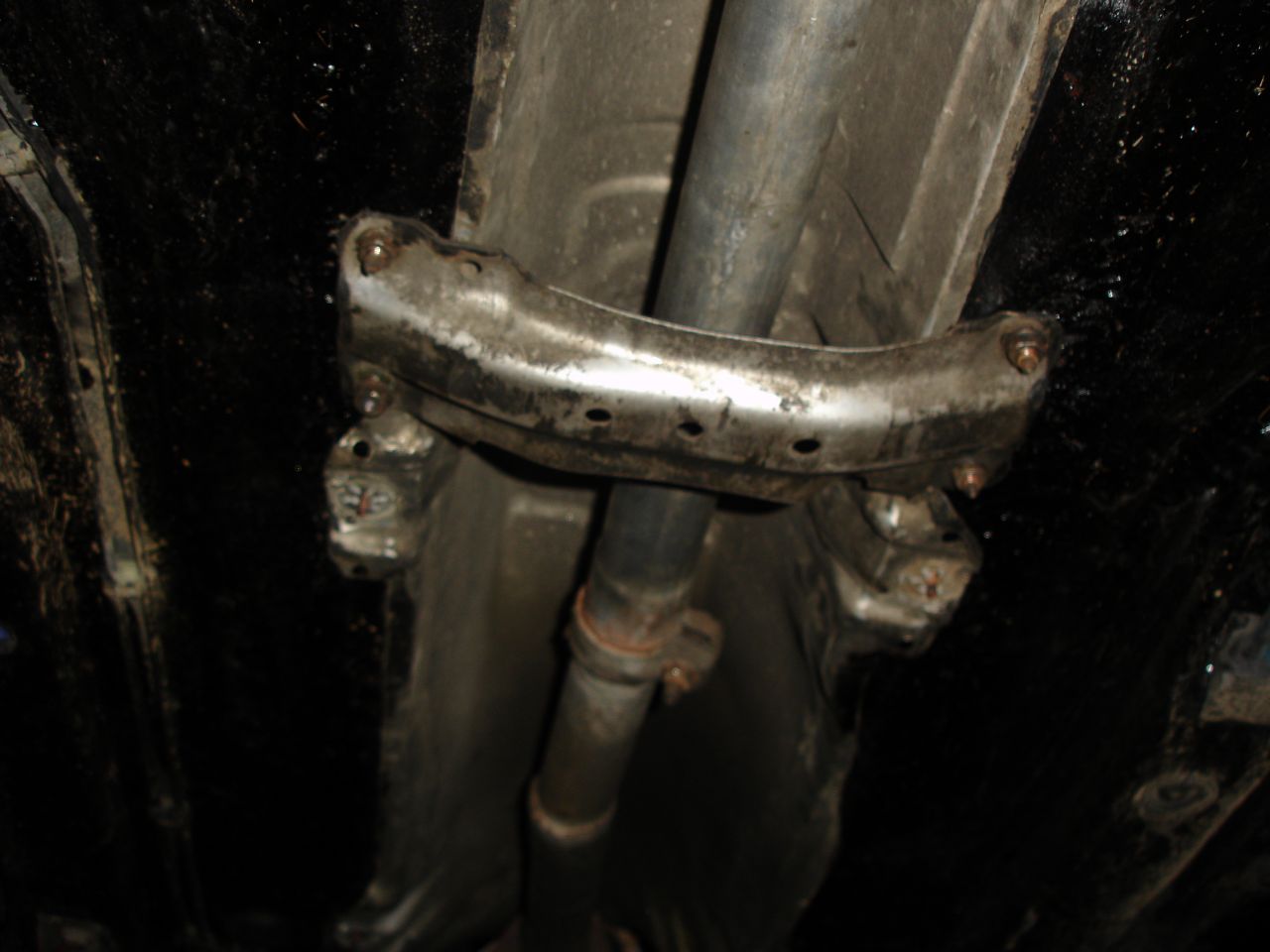

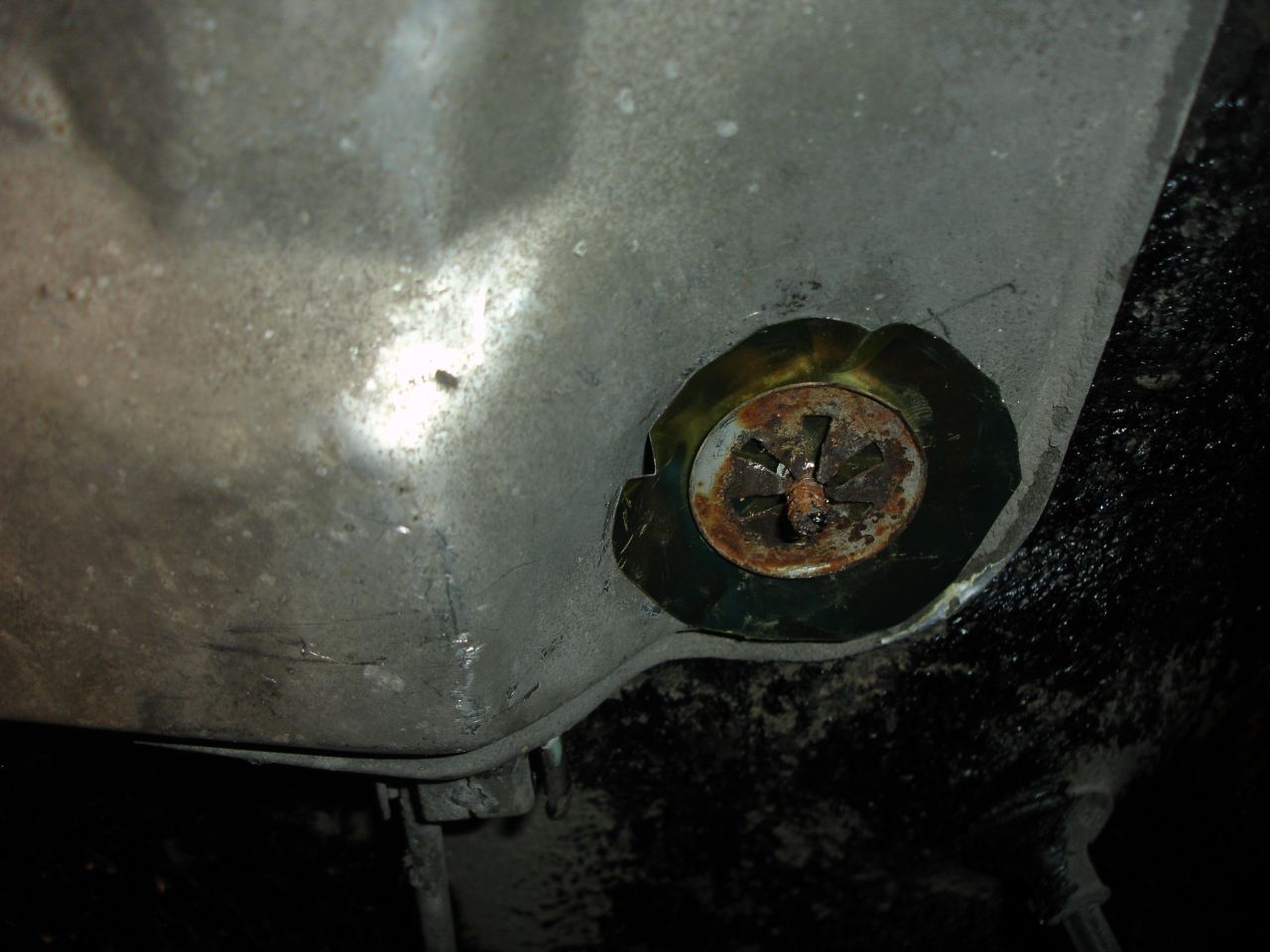

Като махах ламарините им се бяха поразширили дупките където се хващат и ми хрумна тази идея за закрепване mhihi С капачки за буркани като шайби под винтовете. Прави им се малка дупка и като се набият законтрят и държат достатъчно, винта е за всеки случаи и за по- добре да държиДруга идея е ако имате Body 930 да намажете на места по ръбовете на ламарините и то като изсъхне не мърда, защото залепва и става здраво. Но не трябва навсякъде да се маже по ламарините, защото конденза от климатика като изтича капе отпред по ламарината и се стича назад по нея и се окапва някъде към средата където се снаждат. Виждал съм го затова да отбележа и тази подробност. Остават горе пластмасите по обратен ред и сте готови :applause:

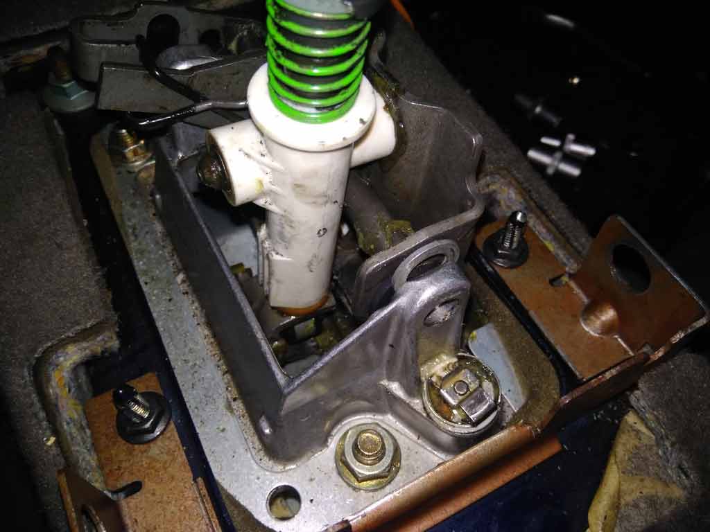

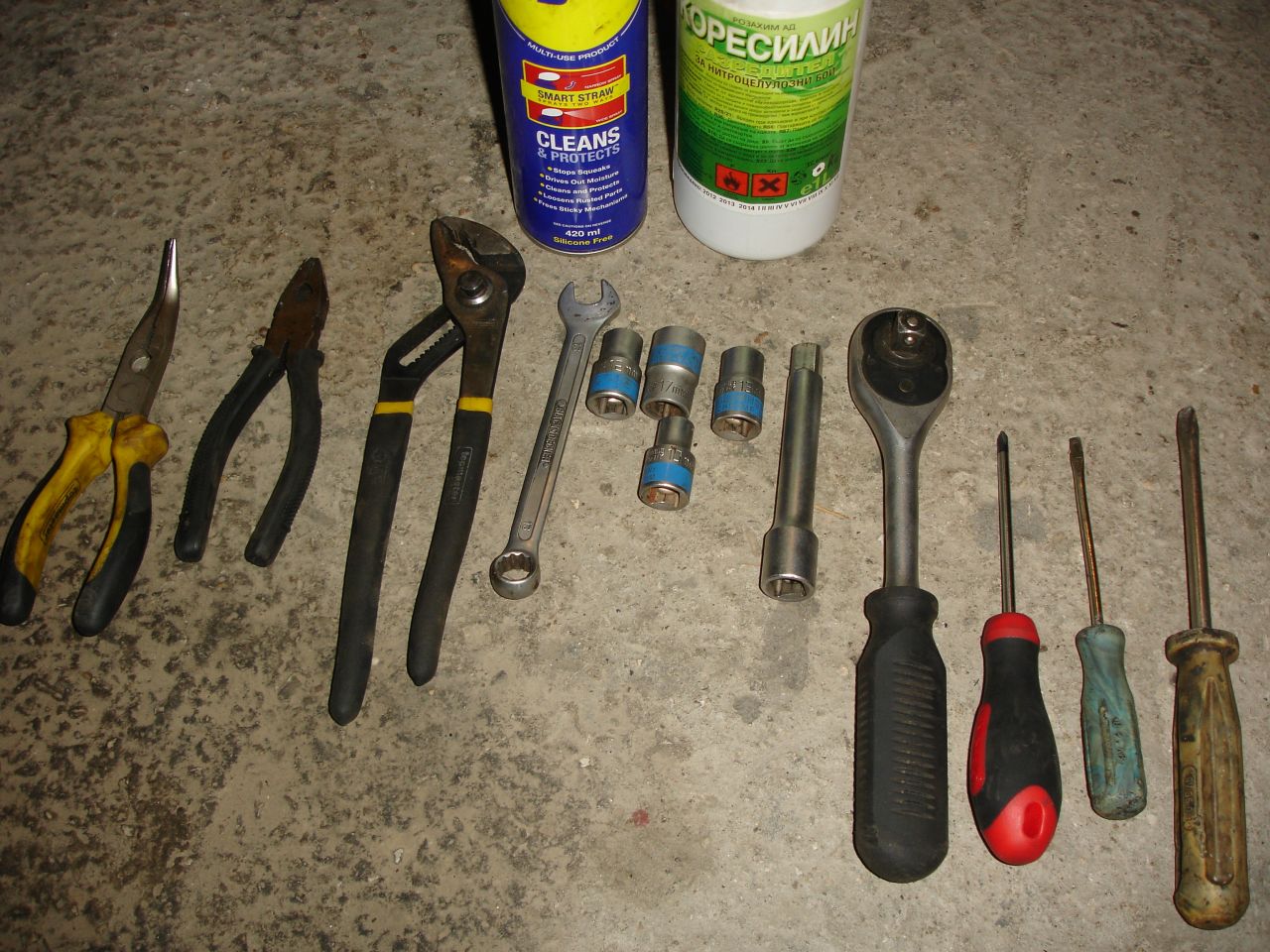

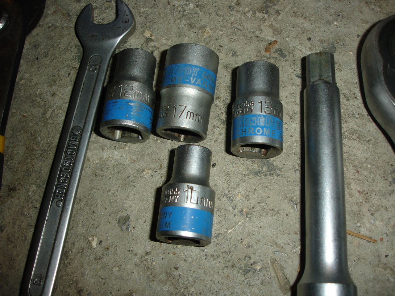

Ето аз с какво успях да свърша работата

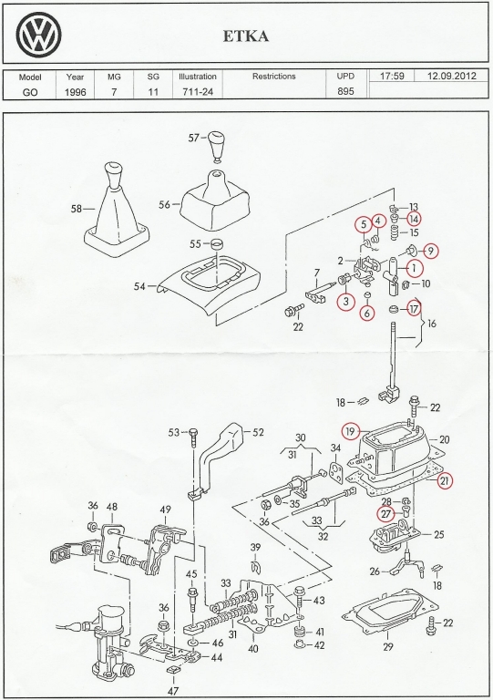

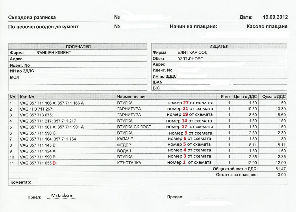

Резултата надмина очакванията ми, бях много приятно изненадан, скоростите станаха като нови. Хъркането от първа и задна изчезна и лоста стои хубаво стегнат и не се лабуца наляво надясно. Отне ми доста време, но аз така обичам да правя нещата бавно и с голямо внимание към всеки детайл. Всичкото това удоволствие като цена ми струва Трябва да се отбележи обаче, че не всичко от купеното беше необходимо и може да спестите някои неща. Ето 2те най- важни снимки които трябва да имате преди да започнете всичко От схемата може да пропуснете 4,5(ако пружината ви не е като моята) и 14. Ако няма да сменяте дунапрените значи 19 и 21 също може да пропуснете. Ще приложа линк към снимките в голям размер за улеснение ако не се вижда. Надявам се съм достатъчно изчерпателен и ще съм полезен на още хора
Искам също да отбележа, че всички снимки са мои дори и тези с фактурата и схемата, даже съм ги преработил за улеснение. Тук са големите снимки:
