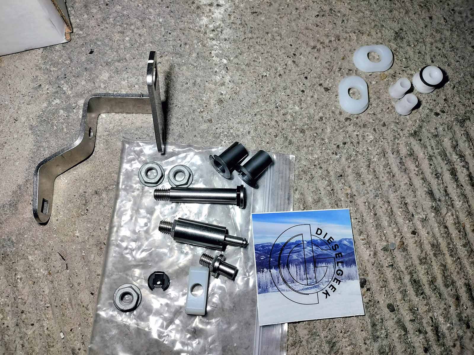

Тъй като не бях напълно доволен от постигнатия ефект след като смених втулките, смених и тези на жилата с тези на дизелгийк (от линка по-горе). Получи се по-точна смяна, но пак не постигнах стегнато и право движение в лоста. Реших да си поръчам този плъзгач на дизелгийк, понеже моят се оказа счупен от едната страна. Доста прецизно е изработен и пасва много плътно. Подмених и щангата с номер 1J0 711 256, на която се закачва едното жило и превключването се подобри чувствително. В заключение: подмених всяко нещо, в което открих луфт и работата с лоста се стана доста по-лесна и директна.

След няколко години пак правих обновяване на втулките. Усетих с времето как при превключване предавките не "влизат" както преди. Оказа се, че някои от тампоните са се смачкали (тампона отдолу на лоста), а тампона-сфера, който "обира" луфта настрани се беше сцепил и имаше липсващи парчета. Обяснението, което мисля, че е най-логично е, че тампоните са се разпаднали и омекнали от греста, с която ги мазах при монтаж и след това периодично при разглобяване по друг повод. За щастие американците от Dieselgeek имат разработени по-хубави втулки. На сферата имат по-плътно влизаща втулка изработена от Delrin. Пръстен долу на лоста сложих оригинален, тъй като не открих по-хубав алтернативен. Междувременно видях, че Dieselgeek ще пускат нов продукт, точно за този тип лостов механизъм. Изчаках да го пуснат и си го купих, заедно с втулки за жилата. Смених втулките от страната на СК и сложих комплекта за странично редуциране на хода и нещата чувствително се подобриха. Предавките влизат по-прецизно и лесно. Повиши се усилието при движение на лоста, но не в негативен план. Стана, малко като по-малко износена кола. :) Доста се подобри превключването на задна предавка. Както при повечето голфове има едно хруптене невинаги, сякаш не си натиснал до долу съединителя. Е, това вече изчезна. Преди иначе си мислех, че е от помпата, която не натиска достатъчно вилката и поради това я бях сменял. Нямаше особен ефект.
Ако някои има проблеми с хаотично движещ се лост и трудно включване на предавки, то нека пробва продуктите на американците. Няколко пъти съм си взимал различни втулки и са страхотни и имат модели и за новите фолксвагени.
