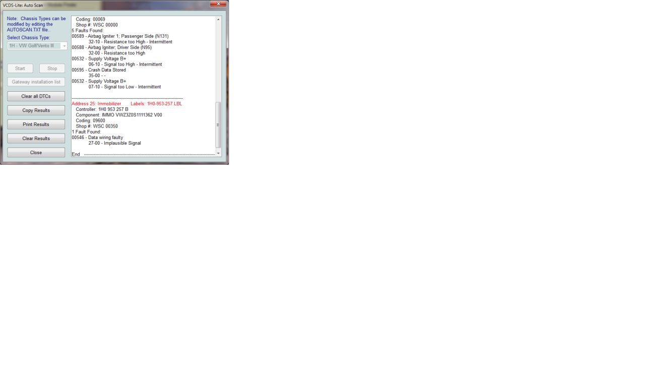

възможно ли е да е нещо свързано с имобилайзера(може би е тъп въпрос но не съм на ти),защото при мен е отсртанен още преди да стана собственик на колата ,почти не остана нещо което не съм сменил по колата относно дат4ици с напълно отремонтиран двигател съм сменени тампони и тресе ли тресе и пали като дизел много е странно
днес с един приятел я закачихме на ваг ком и нямаше записани грешки по двигателя каквото и ми казаха всички елконаджии но излиза грешка с имобилайзера и с еарбег-а

ето и това което изписа на ваг кома
ако някои има идеи нека помага
