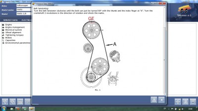

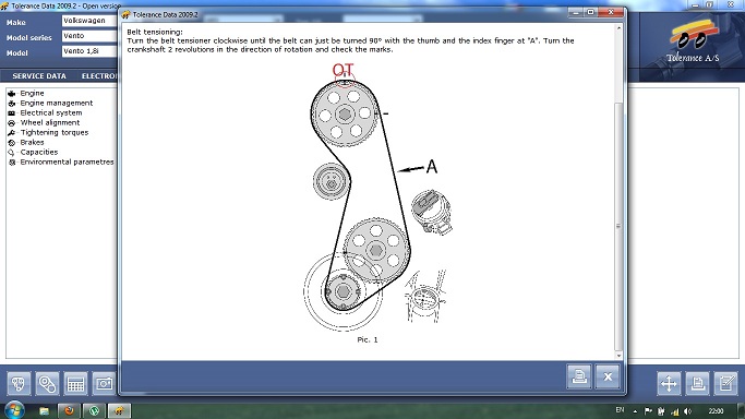

stefan4o написа:Зъбното колело на разпр.вал е еднакво при бензиновите мотори на Мк2 1.6/1.8 и Мк3 1.8/2.0
ОЕМ номер по ЕТКА е 049 109 111C, т.е. плъг-н-плей са нещата, просто махаш твоя вал и слагаш другия на твоето зъбно колело.
Сега разгледах из ЕТКА и според програмчето някои 1.3 също ползват такова :shock
Малко се отклонявам, но само за информация.
Не всички шайби от 2-рата серия имат обаче белязката за ОТ, която е на пластмасовия капак при тройките.
В моя случай си ползвах шайбата която дойде с вaла (G, 1,8 PB), при нея го няма ОТ, но няма проблем да се зацепи по белега който е от вътрешната страна на шайбата и се засича с ръба на главата.

Аз имам белег OT на същото място,което си посочил-значи всичко е наред,така ли :beer
