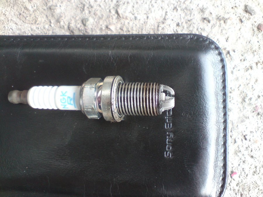

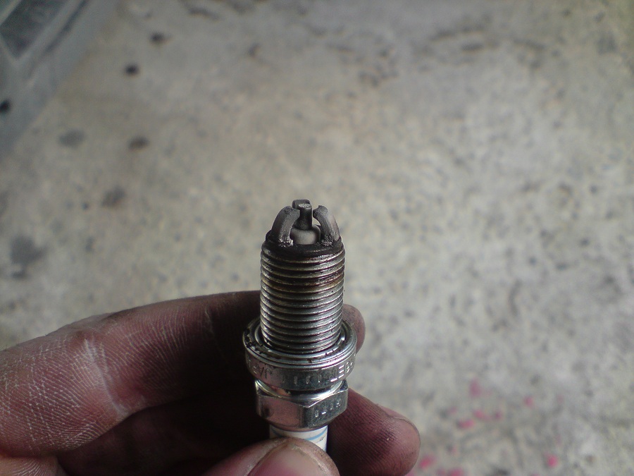

Ако харчи антифриз свещите ще са измити, до бяло - свали ги огледай.
Нормалния цвят нагар е керемидено червен, така пуши и кола с добро количество бензин попаднало в картера.

eто и свещите според мен са добре.днес нямаше проблеми никакви.
