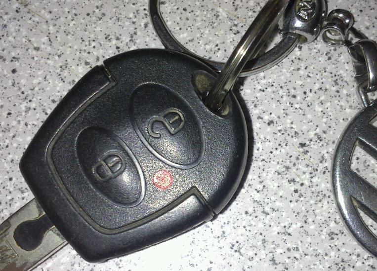

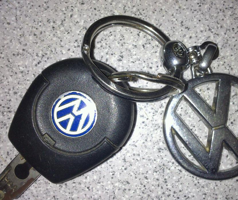

Tuzpika
Мнения: 20
Регистриран на: Пет 16 мар 2012 18:49
Автомобил: Golf 4
Двигател: AGU
Местоположение: Благоевград
Re: голф 4 Комфорт модул ?
Мнениеот Tuzpika » Чет 28 фев 2013 16:20
"Оригинален ключ с диод на него НЕМА!!![/quote]"
Първо, извинявам се на колегата Vwfen4e, че му ползвам темата. Второ, показвам на колегата joromnt, че оригинален ключ с диод на него ИМА(мисля, че добре се вижда)!!! Аз карам Голф 4, това е моя ключ, а имам и фабрична аларма, която работи (трудно, ама работи). И трето, и на мене стъклата ми се вдигат, когато вкарам ключа, завъртя и задържа, но не искат да се вдигат когато заключвам дистанционно. Ходих в един сервиз, връзваха я на vag-com и майстора ми казва: "Не може да се направи да се вдигат прозорците с дистанционното." Въпроса ми е: некадърник ли е майстора или наистина има вероятност да не може?
