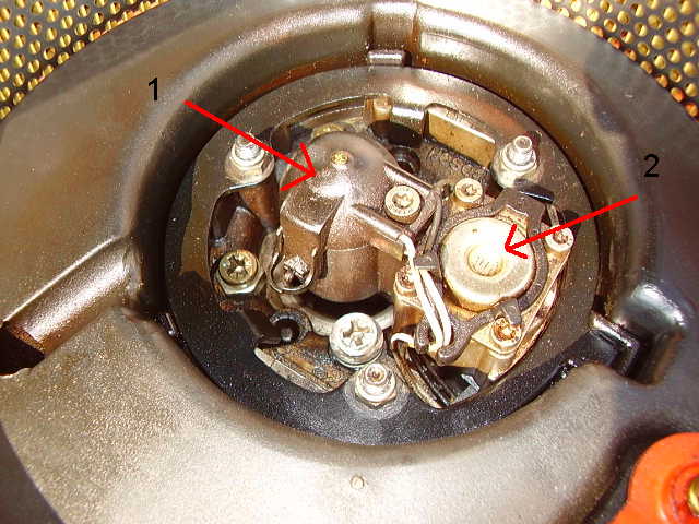

Iezekil
Мнения: 6186
Автомобил: Passat B4 Variant
Двигател: ABS 94
Re: прекъсва и мирише на бензин голф3 1.8
Мнениеот Iezekil » Сря 22 май 2013 20:49
Казах ти или е ламбдата,или регулатора.Не е датчика за входящ въздух.Това с номер 2 е въпросния регулатор.С 1 е капачката на дюзата,на която се вижда и датчика за температурата на входящия въздух.
