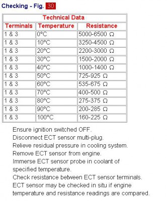

Как се мери този датчик? Съпротивлението между пиновете ли се променя?

Да,мериш съпротивлението и то отговаря на дадени градуси.Когато си отговарят стойностите,значи проблема е в таблото.Когато обаче показва,че е по-студено отколкото е,значи той е проблема.
Наскоро засякох моята перка да се включва на 85 градуса по табло.Замерих датчика и беше в норма/примерно между 50 и 150 ома/.Обаче виждаш,че диапазона е голям та си взех нов датчик и чудо,показва 92гр.Не съм го замервал новия,но явно е в началото на скалата.

Е,при теб може да е от таблото,за това се мерят показанията на датчика.На практика можеш да отидеш с мултицета в магазина и да ги замериш всичките.

Абе на какъв език да ти напиша,че датчика се замерва?
