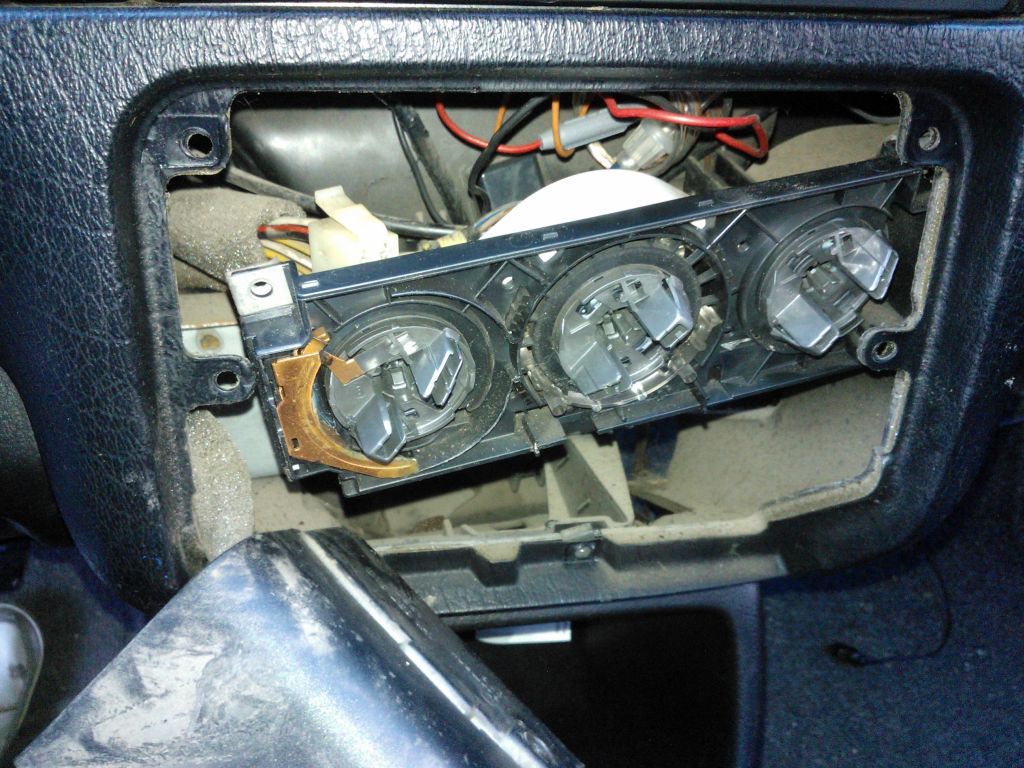

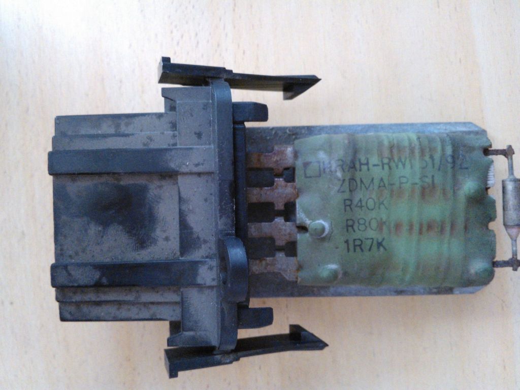

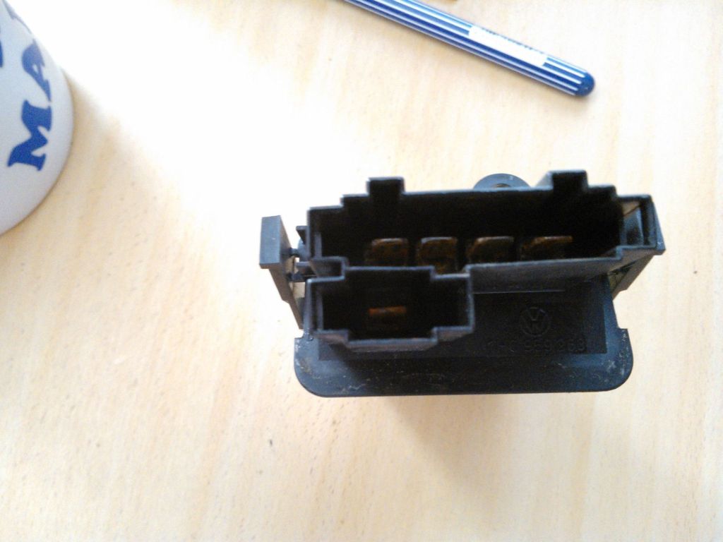

Ето това е предполагам, което споменаха колегите. Сега въпроса е от къде да си намеря или по-точно с какво име да го търся? Благодаря!

Мнениеот pas1.8mi » Съб 05 окт 2013 14:47
На втората снимка,долу в дясно се вижда един цилиндричен ,метален елемент.Това е термо-предпазител(170-220 гр по спомен) с еднократно действие! :mhihi Най-често само той се поврежда,а струва около 1,50-2 лв.Мини да питаш през някой магазин за електр. части.Новият елемент не прави опит да го запояваш,защото може да го прегрееш и изгориш.Най-добре е да усучеш добре краката му към стария.

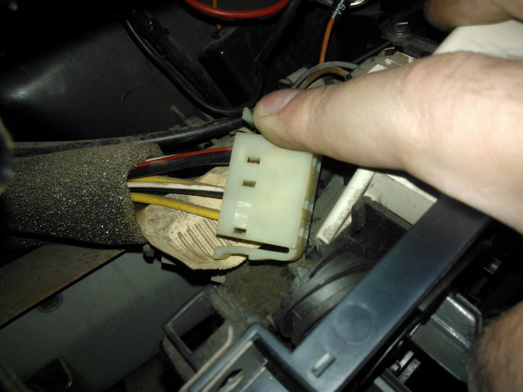

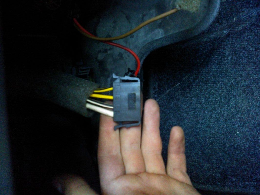

Първата снимка е под жабката - мерих мерих напрежение няма. На последната снимка пробвах само на 2та крайно десни (най-дебели)проводници червено-черен и бяло-черен да измеря, но и там нищо за други комбинации ме достраша за да не дам нещо грешно на късо. Някакви идеи? Между другото всички бушони са проверени и са здрави.

Мнениеот pas1.8mi » Съб 05 окт 2013 18:16
Да разбирам,че не мериш спрямо "маса",така ли? Ако се опитваш да търсиш нещо между проводниците,няма да стане! :c020

Хаха как не се сетих вярно измежду проводниците се опитвам :banghead :icon_lol , ще пробвам да замеря днес пак :)

Мнениеот tot_1425 » Нед 06 окт 2013 9:49
Този термопредпазител струва 60 стотинки в магазин за ел.части.Поради опасност от изгаряне при запояване моя го смених с клещи-подгънах му краищата и ги стиснах с клещите.Работи си.Температурата на топене на тинола е много близка до максималната на този елемент.

След като измерих пак (този път правилно) се оказа, че термопредпазителя и турбината са заминали. Дал съм предпазителя временно на късо и чакам да ми пристигне новата-стара турбина за проба.
