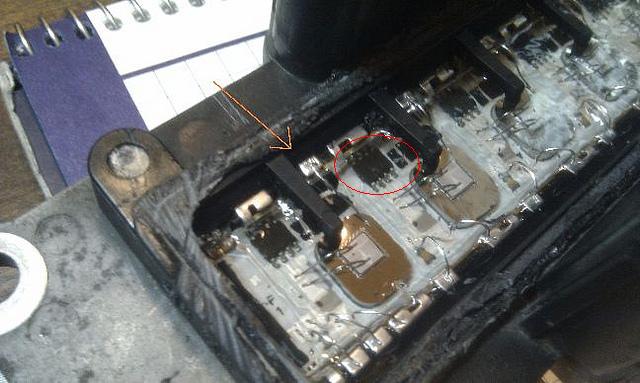

Колега в голяма грешка си за комутатора. Има логика вътре как да няма.Май не си видял темата ми за възстановяване на връзките вътре. Има си smd интеграла ,която отговаря за куп неща не е толкова просто както си мислиш.
Без да си виждал такъв комутатор отворен недей да даваш грешни мнения само от заключения не от реални факти.Така само заблуждаваш човека. Транзистора като пробие е равносилно да включиш първичната намотка директно към акумулатора и естествено тя се изпържва докато изгори предпазителя защото той не гори на 15 ампера а на повече.
Е това в кръгчето отдолу си е чисто управление на крайния транзистор.

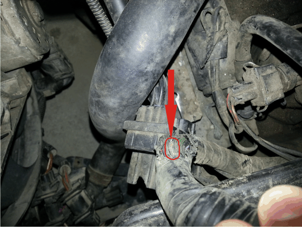

Намери се гадината дето ми прави тия поразии. Снопа с кабелите се е протрил и два от кабелите са давали на късо. Цял ден меря и оглеждам и какво да видя, една пластина която би трябвало да е стойка на две букси направо е срязала изолацията и почти е прерязала един от кабелите а друг е само оголен, този който отива в бобината която гори. Сега въпросът е дали е думнала само тя или ще трябва и комутатор. Затова е работила първоначално но като се даде газ двигателя леко мърда и намества кабела върху пластината.

Браво колега честито малкия дявол е. Ако е опирал само единия кабел на маса едва ли е заминал комутатора но има вероятност.Значи вместо през пробил транзистор бобината си е взимала директна маса от двигателя.

Това е наистина най-добрия вариант. Подкрепям мнението на колегата,че едва ли на комутатора му е станало нещо, така че оправи кабелите,изолирай добре снопа,закрепи го,където трябва и слагай следващата бобина :)

кабелите съм ги оправил, сега чакам куриера с поредната бобина и дано вече всичко да е ОК
