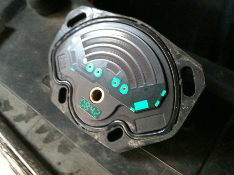

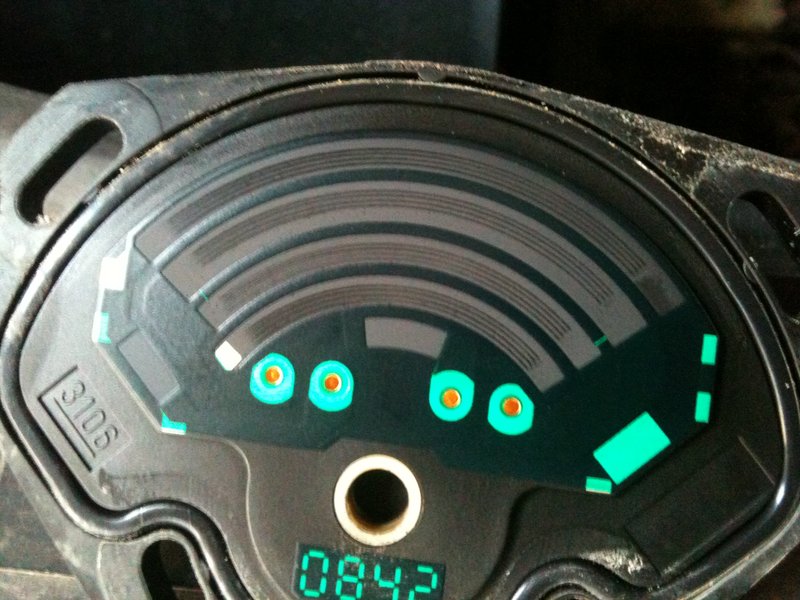

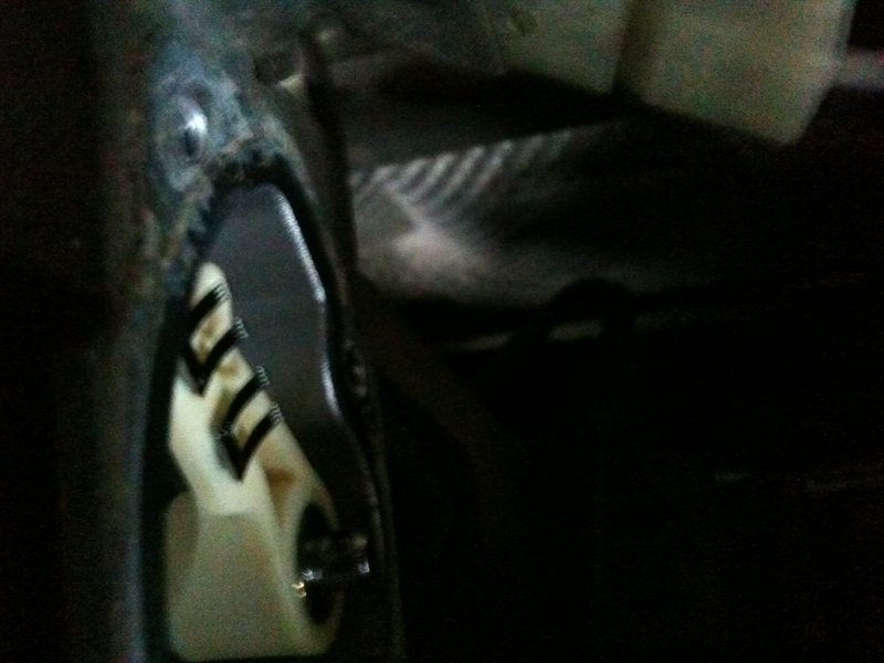

Мнениеот TRAIANSKI » Съб 16 ное 2013 15:35
Замерих тпс-а беше на 0,18v, Нямаше спадове при другия тест , но все пак го отворих ( приложил съм снимки - всички писти са здрави) Като го слагах го настроих на 0,185v . Значи проблема не е в ТПС-а. АА сега какво ?

Re: Проблем с голф 3 1.8 ААМ при работа на бензин.
Мнениеот Iezekil » Съб 16 ное 2013 20:48
Замерваш стъпковото само за сензора за ускорение.
