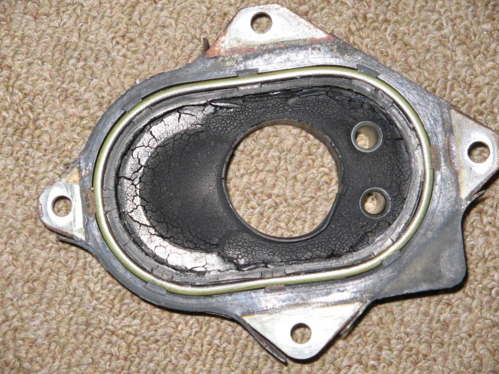

Колата до последно вървеше. Палиш и тръгваш...Последно тръгнах до съседното градче и изведнъж почна до губи мощност...и нямаше как да спра веднага защото бах вътре в крастовището и минах няма и 500м. спрях я и видях, че взема въздух от тампона... издърпаха ме..развих 3те болта на пластмасовия капак след това 4те на инжектора и излезе всичко - инжектор,плочка на газ. и накрая дроселова клапа...смъкнах тампона и до магазина, сравнихме ги и после всичко по обратния ред...и ОП колата пали, недаржи равномерни обороти и не се форсира а вече и непали...опитва се да запали но не се получава...а какви са симптовита на тази дат.на хол?

Така изглежда и мая тампон.

Колкото до тампона, си е доста нагорял и непотребен. Разгледай и сглобката, на цялото моно с плочката, да не взима въздух от снадките
