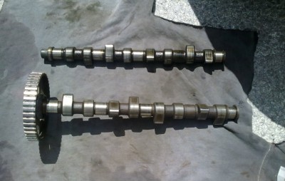

От на 1.6 8v моторите със сигурност, слагал съм на 1.6 и ги мерих. За 1.8 не мога да твърдя, но при ААМ едва ли има разлика с вал от 1.6 :rolleyes
Горния е от 2Е - даже на око се хваща разликата.
