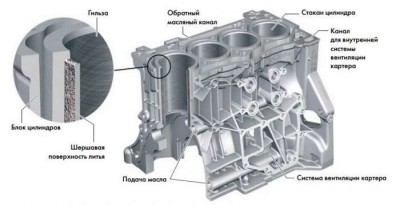

Мнениеот vasko__2 » Вто 03 окт 2017 21:26
Масово алуминиевите блокове на VW са със чугунени ризи: Цитат" Современные двигатели VW, как правило, изготовлены по схеме "алюминиевый блок + чугунные гильзы". Пример - представители семейства ЕА211 (1.0 TSI, 1.2 TSI, 1.4 TSI, 1.6 MPI), знакомые по моделям VW Polo, Golf, Tiguan и Passat, Skoda Rapid, Octavia и т.д. Хотя их предшественники серии ЕА111 имели чугунный блок. А вот двигатели семейства EA888 (1.8 TSI/TFSI и 2.0 TSI/TFSI) его сохранили. Эти моторы можно увидеть под капотом VW Passat, Tiguan, Audi A4, Skoda Octavia, Superb, Kodiaq и т.д."
