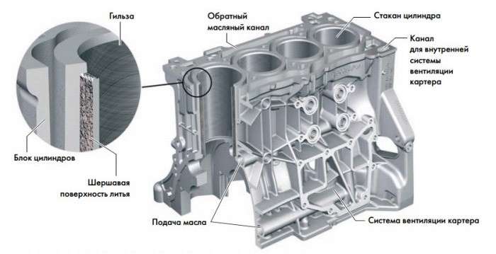

В момента не се сещам за масов VW- двигател с никасил.Даже за никой се не сещам. Чугунена риза си е. Алуминия е излят около ризите. Със сегменти се оправя тоя мотор за много км. Сменяй смело.

Не съм много сигурен, ама покритието на цилиндрите не е ли алусил (някаква алуминиево-силициева сплав),това дали изобщо може да се обработи по някакъв начин.

Чугун е

Щом е чугун ,ще може да се хване магнитче за него.Първото нещо е да се измерят цилиндрите.Ако са в допуска за размер и за елипсовидност,сменяш сегменти и всичките му други работи от които има нужда.

Масово алуминиевите блокове на VW са със чугунени ризи: Цитат" Современные двигатели VW, как правило, изготовлены по схеме "алюминиевый блок + чугунные гильзы". Пример - представители семейства ЕА211 (1.0 TSI, 1.2 TSI, 1.4 TSI, 1.6 MPI), знакомые по моделям VW Polo, Golf, Tiguan и Passat, Skoda Rapid, Octavia и т.д. Хотя их предшественники серии ЕА111 имели чугунный блок. А вот двигатели семейства EA888 (1.8 TSI/TFSI и 2.0 TSI/TFSI) его сохранили. Эти моторы можно увидеть под капотом VW Passat, Tiguan, Audi A4, Skoda Octavia, Superb, Kodiaq и т.д."
