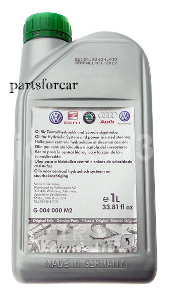

Каква течност сложи, такава ли:
А тая нова помпа каква е всъщност.

Налятата течност е g004000 m2 зелена
