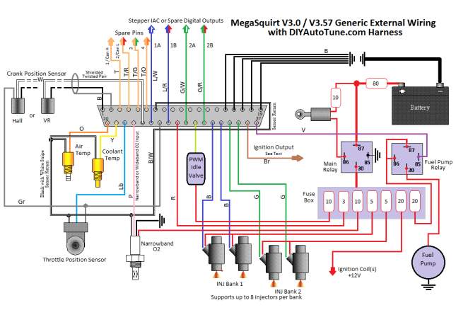

Мнениеот amigovn » Съб 21 ное 2020 18:14
Трябвя ми нещо подобно.да показва и датчик делко тука е май само дросел...
