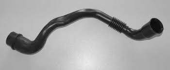

A пробкaтa зa мaслото дaли е зaвитa :biggrin .
Сетиозно огледaй си мaркучите зa кaртернaтa вентилaция отвътре.
Прегледай тази тръба за омасляване отвътре!
изтеглен файл (1).jpg (3.4 KиБ) Видяна 956 пъти

Пак ти казвам, високия разход на масло е от повредена картерна вентилация. Прегледай я цялата и открий къде е клапана, който я затваря когато двигателя е на високи обороти. Вероятно той не работи както трябва и ти засмуква маслото в смукателните тръби. На мен ми се е случвало на здрав мотор за 20-30км маслото осезателно да намалее. Проблема беше че декоративния капак на мотора беше претъркал тръбата между въпросния клапан и смукателните тръби, в резултат на което нямаше достатъчно вакуум да затвори PCV клапана, но достатъчно за да увлича масло. Смених маркуча, измих клапана и от тогава 2000км нивото не е мръднало.
Успех в ремонта
