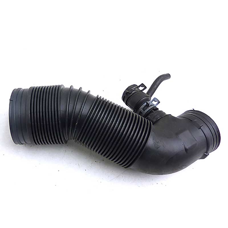

Колега Ango11 може ли да ми кажеш някакъв номер на този въхдухопровод?
На моя пише 1J0129684, поръчах с този номер но този въхдухопровод които доставиха от местен магазин за авточасти липсваше щуцера за свързване на маркуча от горивната реика.
Обиколих ги всичките магазини за авточасти и немогат да открия въхдухопровод с този номер.
Прикачения фаил е това, което доставиха от магазин за авточасти.
На втората снимка с червено съм показал, какво липсваше на въхдухопровод.

То само от представителството мисля имат не знам, моята си я взех от VW. Видях че има някви такива подобни в али-то ама не ги знам, иначе погледнах сега за твоя мотор (AQY) по етката и номерата ги виж долу, ама гледам като цена нещо за твоя мотор е около 240лв (за моя е 150) без нагревател версиите, ама за цените това ми излиза на мойта етка в VW може да ти кажат друго, макар че винаги ми е било горе-долу точна етката. Само си виж старата тръба дали наистина има такъв клапан.
1j0 129 684 G - APK,AQY
1j0 129 684 K - APK,AQY (за автомобили в студени климатични пояси с нагревател)
Моята за AZJ беше, дават я и за BEH
1j0 129 684 BH и 1j0 129 684 BJ с нагервателя
П.С това което са ти доставили не е ясно с коя буква е, и е втора употреба нормално да му липсва нещо
