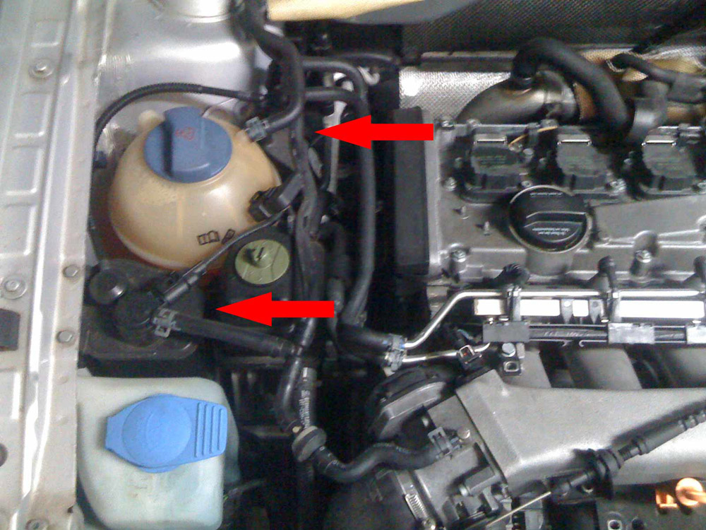

колеги днес проверих регулатора и няма теч.Вчера попаднах на една тема където пишеше че проблема може да е от един вакум и днес погледнах под смукателния колектор има един маркуч който отива към клапана за картерните газове.бръкнах и от към блока една голяма цепка.

проблема е решен чрез смяна на маркуча между клапана на картерните газове и всмукателния коленкор и нови свещи.пак прави номера при студен двигател: пали вдига оборотите до 2000 после падат и угасва и не реагира когато пидавам гас.После на втория път ако не форсирам пак няма обороти.Ако не изфорсирам на третия път е часовник. имам един въпрос относно горивопровода.по горе побликуваната схема не съответства на моята.няма следи от предишено побългаряване.
