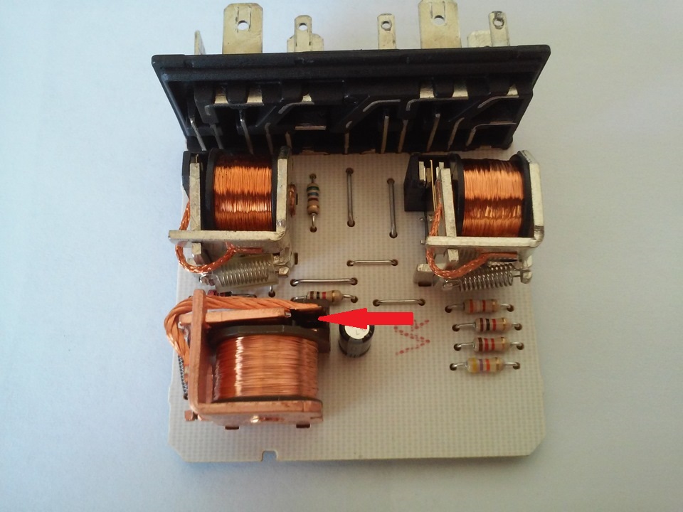

Намерих проблема на пръскалките на фаровете !!!
Проблема излезе от релето (389 ) когато натисна пластината почват да пръскат...
Смених релето с друго ,пак същия номер но уви същата работа !!!
Някакви идеи как се оправя този проблем ?????????
Eто и снимка на релето с пластината която натискам с ръкa

Оправя се с ново. Едва ли ше успееш да откриеш проблема. Идеята му е да задържи импулс към помпичката за фаровете достатъчно време след като си пуснал лоста от волана. Твърде вероятно е някой от елементите да е дал фира или да е с отклонение в стойностите.

Мнениеот ILDIRA » Пет 07 апр 2017 11:35
Оправих релето !!! Сега пръскат...
Излизат пръскат един път и се прибират ,само че не знам ,дали така трябва да е или трябва да пръскат постоянно докато задържам лостчето ??????
Нека някой колега каже ,който всичко му е на ред !!!

Така е коректно.

ILDIRA написа:Оправих релето !!! Сега пръскат...
Какво му оправихте на релето, при мен се задейства моторчето, но ми се струва, че е за много кратко и не стига за да направи толкова налягане да ги изкара до край, като задържа пластинката от снимката за по-дълго и излизат и пръскат пръскалките
